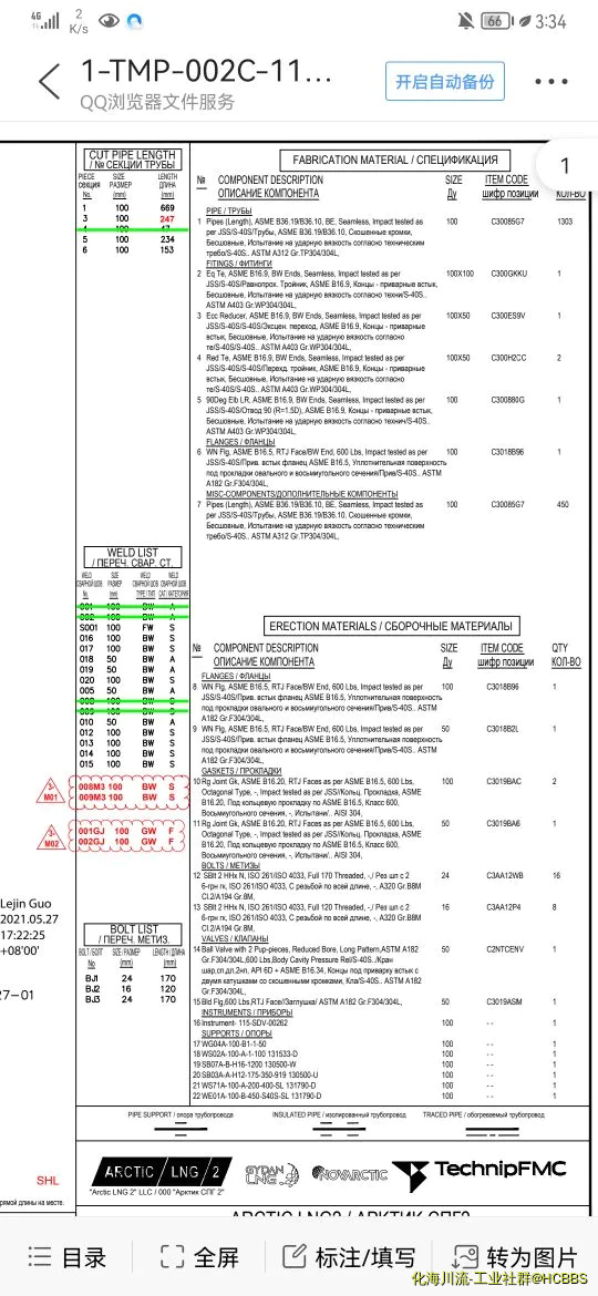

本人刚改行入职化工制造,英语不好,想把单线图学的精细,现想找一位师傅教细点多学点东西

图片太不清晰了,管材管件在图上位置找到序号编码,对应下面的材料去看就行了

要精细到什么程度呢?
材料表能在图纸内找齐,流向不冲突,所有阀门、仪表件等都跟原理图能对上,安装方位、坐标跟连接的图纸、设备厂家资料和布置图能对上。
