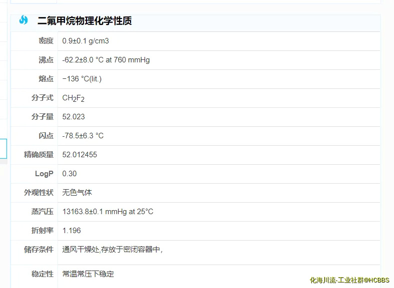

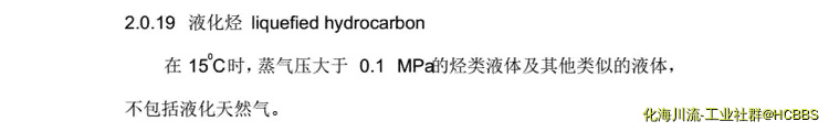

二氟甲烷, image.webp 爆炸极限14%-31%, image.webp 根据石化规。二氟甲烷属不属于液化烃?

这个问题不该这样问,本身是烃,是可以液化的,常压状态就不能叫液化烃,只有在一定条件下液化后才可称液化烃

首先烃是碳氢化合物,你含氟就不是烃类,显然更不是液化烃。其次石化规gb50160里是有明确术语定义的

卤代烃,氢原子被氟代替了!还是属于烃类!  发表于 2021-7-26 19:32

个人认为:常温下R32不是那么易燃,这点和烃类液体不太一样,不能把它归于液化烃
