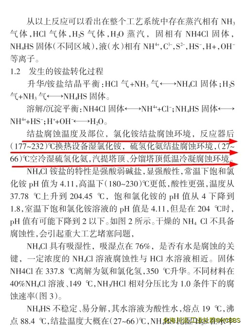

请问硫氢化氨结盐点和氨盐结晶是一个东西吗

是的。
