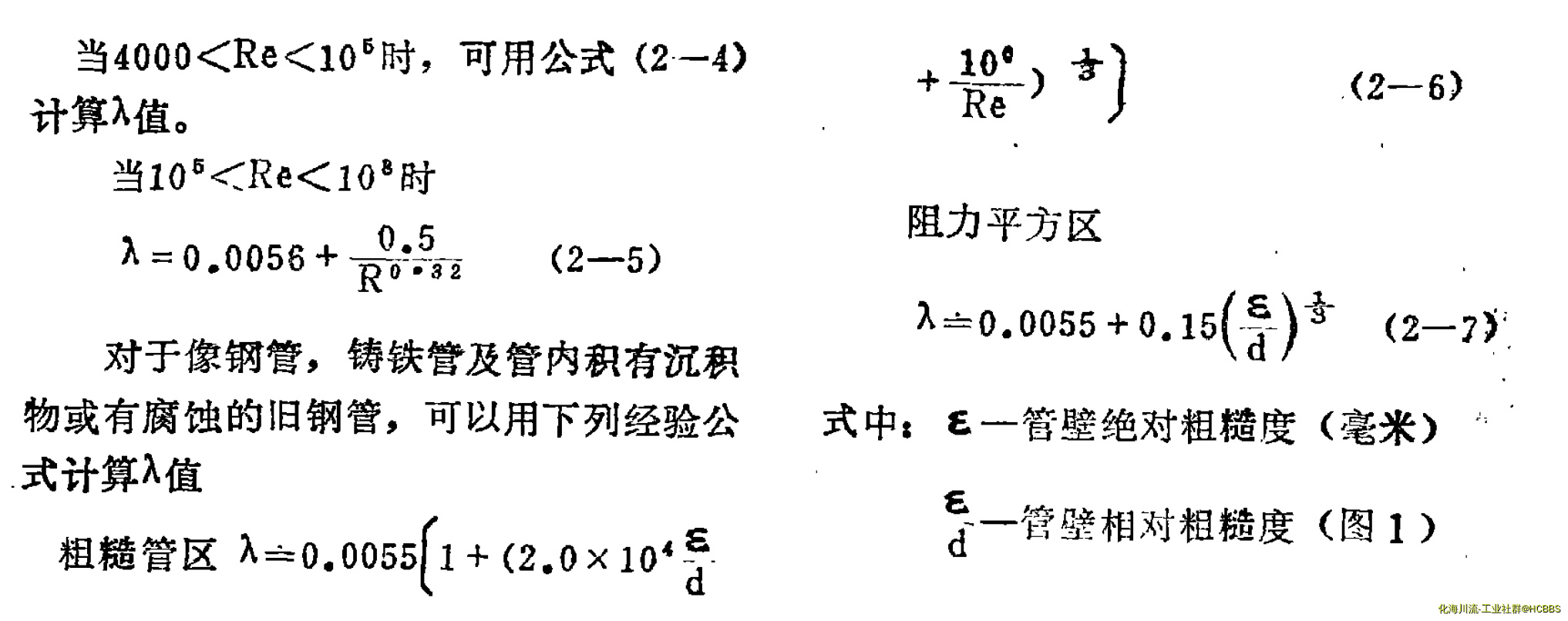

最近,看到我们公司使用EXCEL编制的管径计算的表格,发现里面的摩擦系数的公式来自某一个论文中的公式,该公式计算的摩擦系数误差很是比较大的。论文中摩擦系数公式如下:
论文中的摩擦系数公式
论文中的摩擦系数公式
而且该EXCEL表格没有包括管件、阀门的摩擦系数。如果只是计算管径,肯定可以。但是,在计算特定管道压降,如调节阀的压降,就不是很方便。为了方便工作,自己用C#编写了管道压降计算小软件,摩擦系数公式取自国内某大型工程公司的泵扬程计算里的公式(其实也是取自某篇论文,但是公式更严谨),计算结果经过查图校核,基本吻合。软件截图如下:
