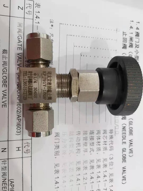

各位老板,我们装置取样器的小针阀阀芯容易内漏,我想报几个更换,但是没看懂型号,麻烦大家帮忙给看一下。司太立密封截止阀 KPJ91Y-160P,KP代表什么什么?J是截止阀,9是压力等级2500LB,1是结构形式 螺栓连接阀盖,旋启式,Y代表什么意思,还有160P代表什么意思,麻烦各位老板给讲解一下吧。

这种还是直接找厂家问吧,现在截止阀型号多的很的,都是细微的差别的,不是专业的厂家,不大能看的出来的

咨询了一下厂家,前边的KP是厂家名的缩写

KP:不明,多半是厂家名称简写
J:截止阀
9:卡套式连接
1:直通流道
Y:硬质合金密封
160:压力等级PN160
P:不锈钢材质
这是通常的表述x i惯,光靠这个型号也买不到肯定能满足要求的产品,实际阀门型号规格和材质图纸应该让厂家提供,他们是最清楚自己产品细节的人
