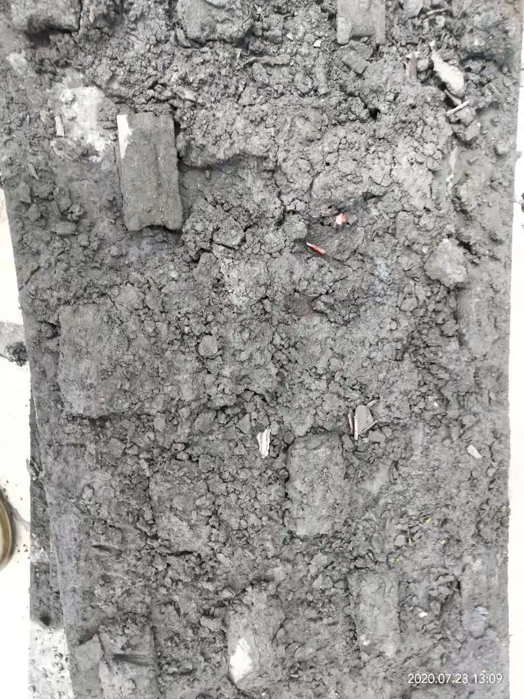

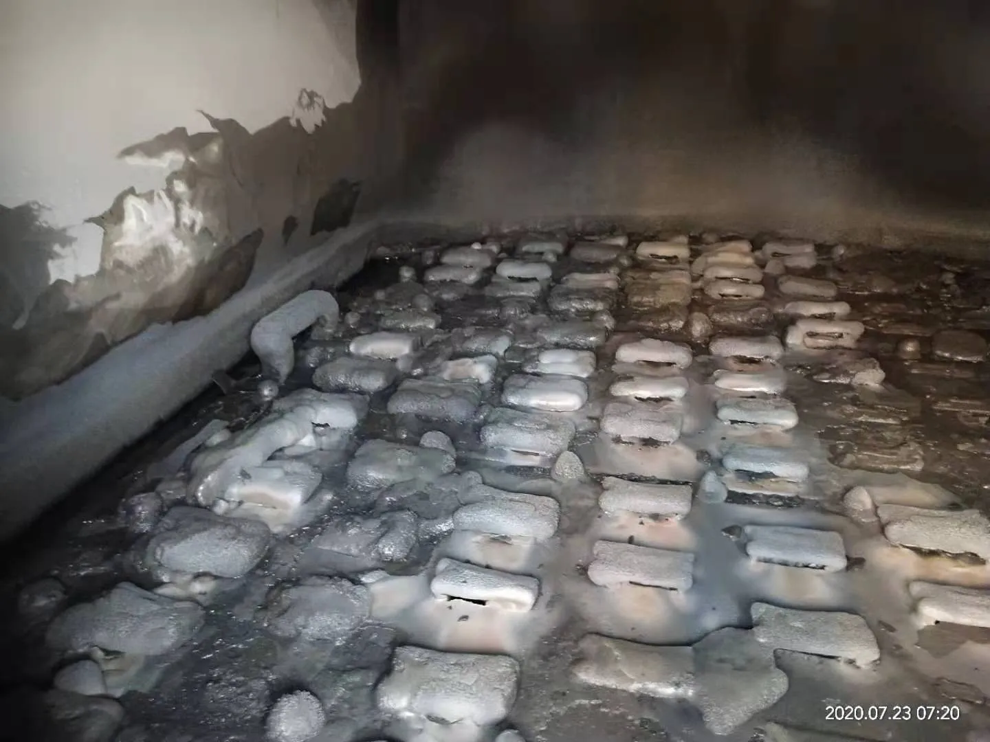

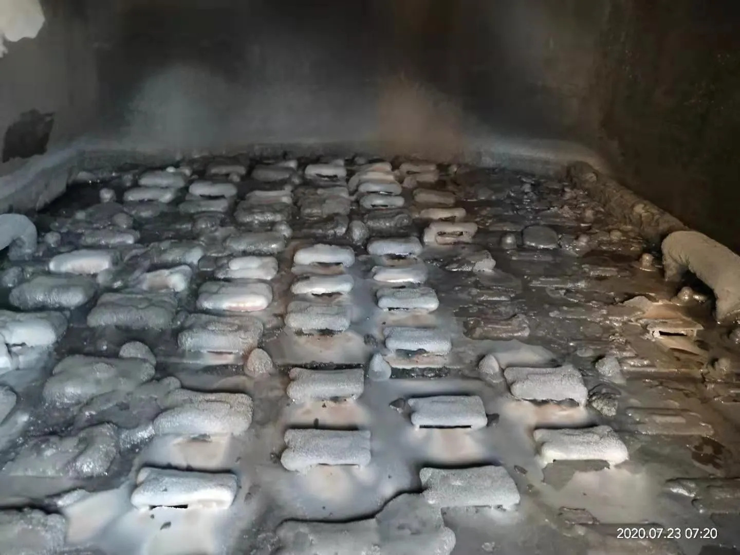

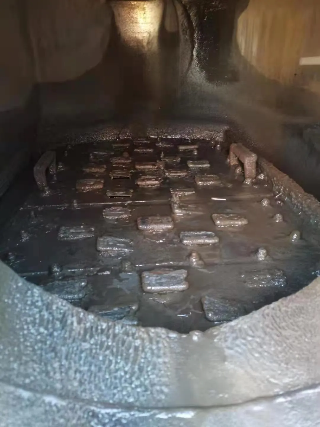

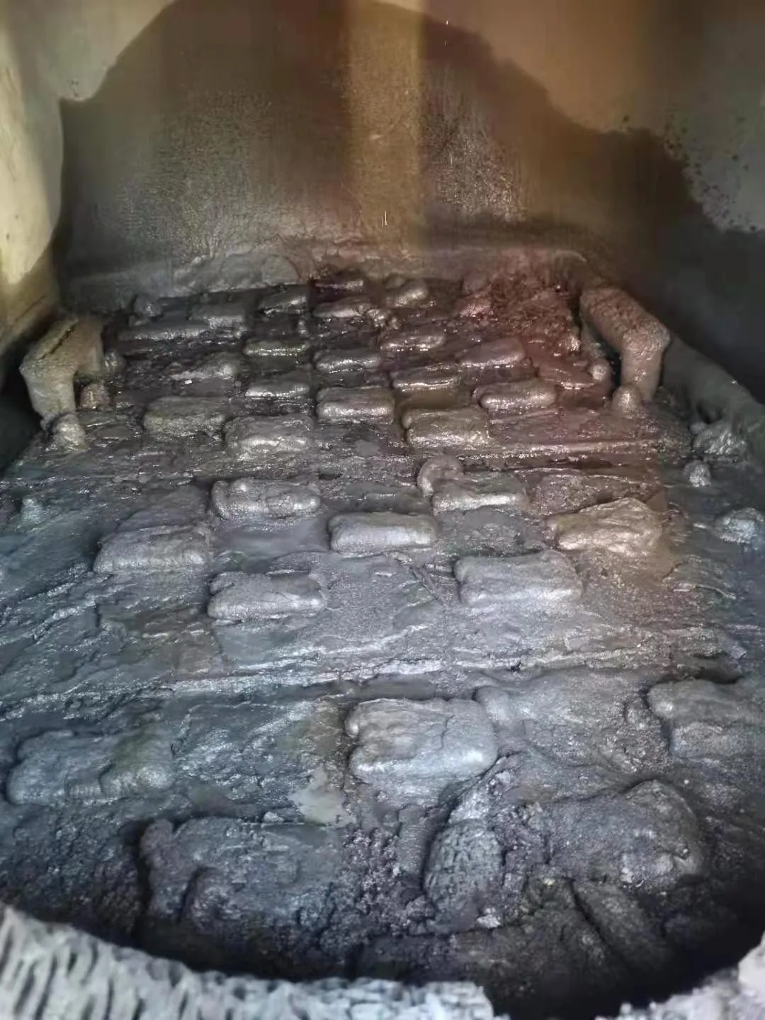

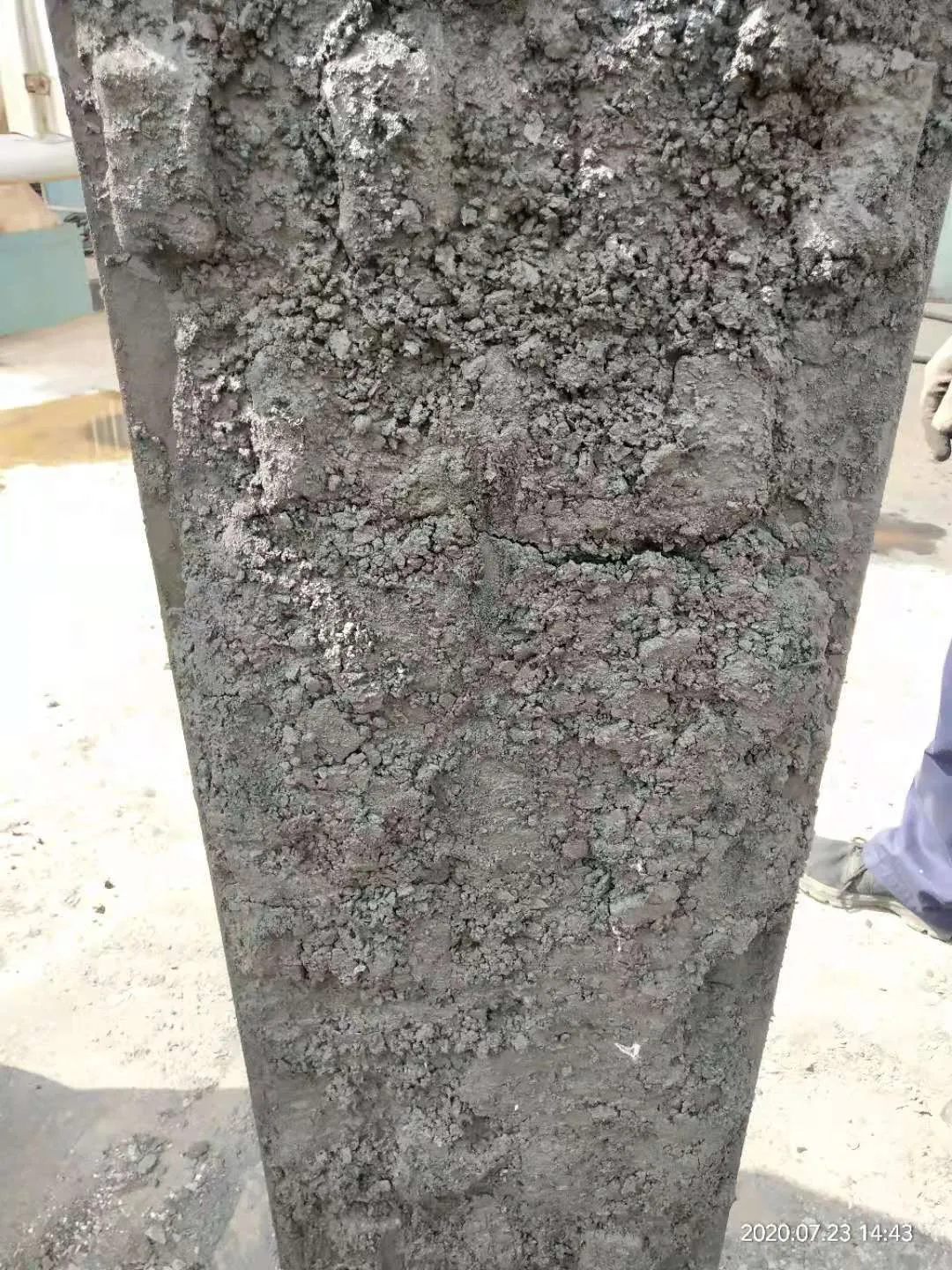

单塔加压,侧线抽氨工艺的酸性水汽提工艺。因为原料酸性水的硬度偏高(公司现状,上游不可控),导致塔盘经常结垢,为什么塔里边塔盘的结垢部位总是集中在侧线部位,是因为温度高流速低吗?请各位老师指教。

给力海川VIP会员 VIP会员 | 显示全部楼层       最后访问IP新疆维吾尔自治区
沉积的油泥还是结垢?
发表于 2021-5-26 19:02:35
都有  详情 回复 发表于 2021-5-27 06:55

a328958874VIP会员 VIP会员 | 显示全部楼层       最后访问IP山东省
感觉油泥多啊,垢都体现不出来来。。。

djrm_2006VIP会员 VIP会员 | 显示全部楼层       最后访问IP山东省
这浮阀都堵住了,还能用吗
发表于 2021-5-31 17:52:25
不能用才停工的  详情 回复 发表于 2021-6-1 06:46

可以换泡罩塔盘试试  详情 回复 发表于 2021-6-2 14:21
凯瑞VIP会员 VIP会员 | 显示全部楼层       最后访问IP山东省
可以换泡罩塔盘试试

lxl2008505VIP会员 VIP会员 | 显示全部楼层       最后访问IP北京市
你们上游是不是有加氢装置呀,我们以前也是这样,主要是测线抽氨工艺汽提塔温度高,原料水携带机械杂质形成结垢,以前我们最短半年时间堵一次,需要加强原料水过滤

王健_TSGSKVIP会员 VIP会员 | 显示全部楼层       最后访问IP河北省
1油气含量高,可以考虑原料水罐前配套闪蒸罐,除油除烃。含油高,酸性气做分析含烃就高。2再有就是上游加氢装置急冷塔低温是否过低。能否调整指标。冷却器是否有泄漏。3水中硬度高是含有的钙镁离子多,可以考虑药剂去除。最直接的测量方法就是用净化水氨氮药剂n3药剂滴入固定药量看是否有乳化现象或沉淀物。

发表于 2021-8-24 16:23:09
根据你说的情况,结垢的主要原因应该是含硫污水中混进了带有钙镁离子的水,如新鲜水、循环水等,需要把此部分水分离出去。结垢集中在侧线部位,主要原因是在塔内随着气相中氨浓度变化,水的pH值发生变化引起的。
