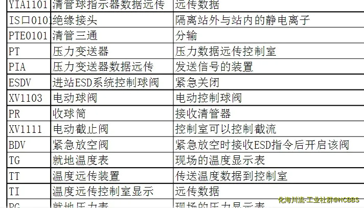

请教各位老师:工艺流程图上放空阀和放净阀怎么区分表示?

我是按照在工艺管道的位置和工艺标记来区分的!图例上没有明确区别!

加备注,安装位置、作用等,图例好像没有专门的标识方法

放空和放净去向不同,我们做运维的一般看图纸区分
发表于 2021-7-12 10:48:17
一般放空阀画法往上,排净往下。这样大家一看就明白!或者你在首页图中规定代码注明也行!
