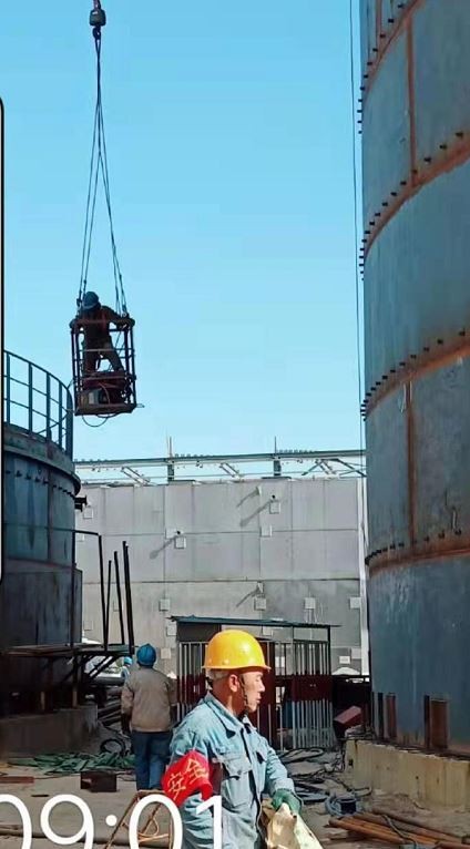

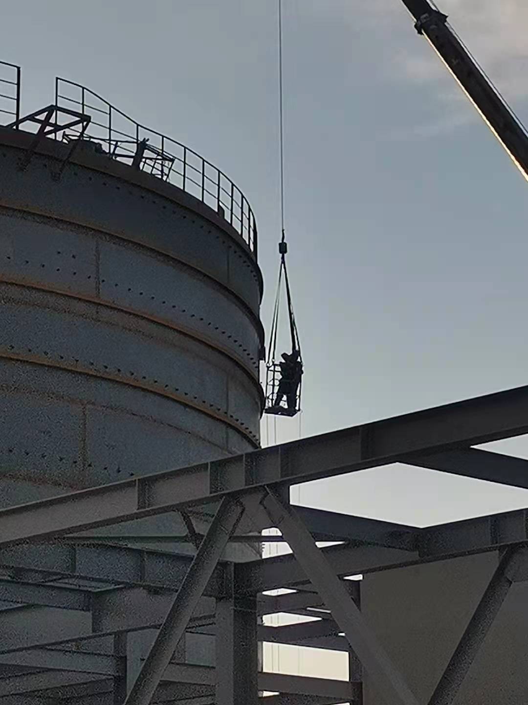

吊车吊吊笼,工人进行高处作业,行不行?
吊车吊人肯定是不行!
如果可以吊人,也请论坛里面的明白人找一下相关的规范,
我一定加重奖励

很危险,没有办法的办法罢了。

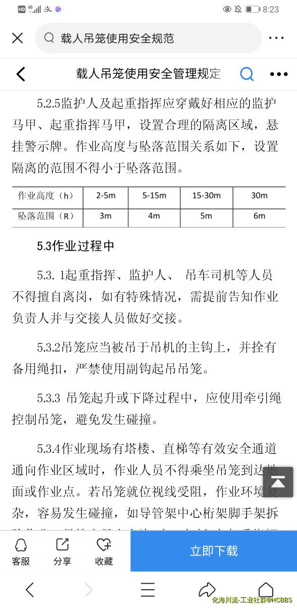

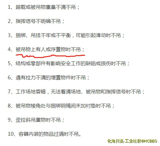

DL/T5250-2010《汽车起重机安全操作规程》4.4.15中规定:严禁用起重机吊运人员!

可以用,但是标准号忘了没找到
发表于 2021-4-30 13:21:00

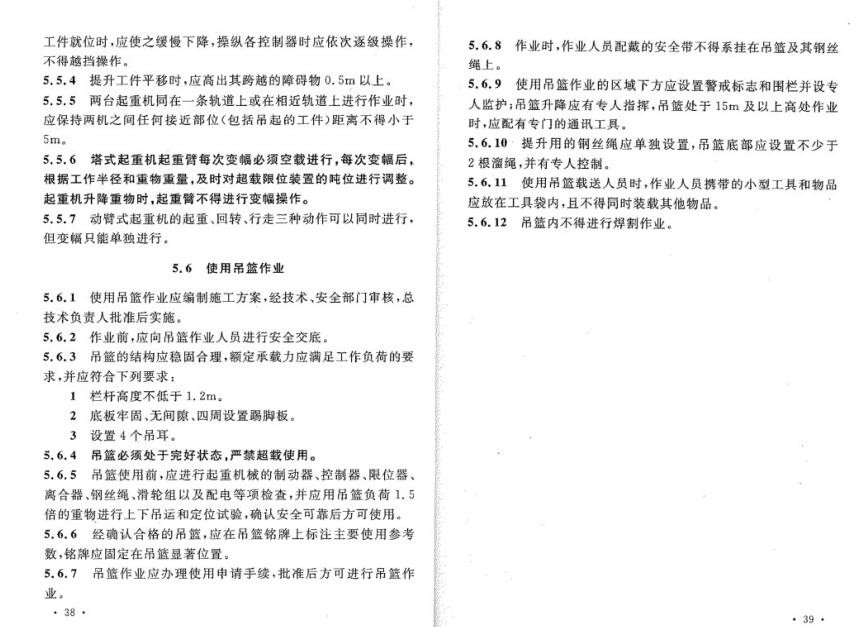

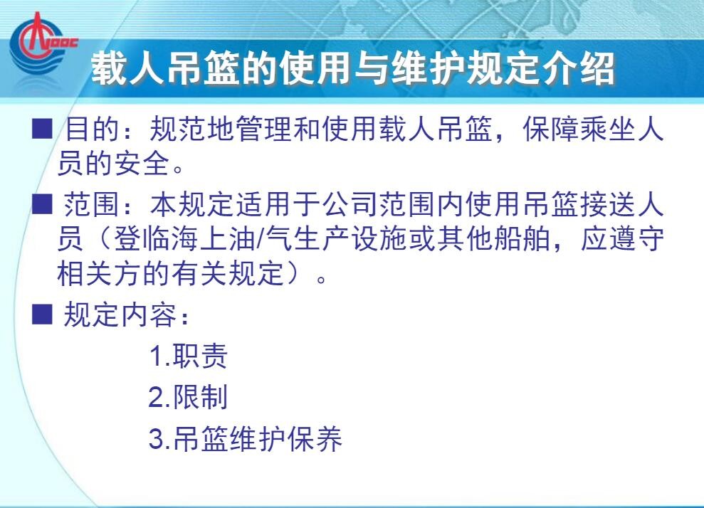

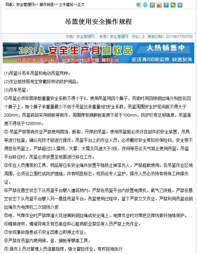

见仁见智,GB50484-2008中明确规定了吊篮使用的安全注意事项,但GB50484-2019将其中的条文删除了,至少说明一点,以新规范出台前,是允许的,但新规范也没有明确禁止。个人觉得就是要给一个空间,在风险辨识和防范措施到位的情况下,还是可以干的。比如大型船舶的施工作业、三峡工程施工过程中就出了此类施工的规范要求,属于企业制定的标准规范,因为不这么干就没法干或者需大量的资金技术投入,得不尝失。所以规范是死的,人是活的,活人不能被尿憋死。

危险,需要认真管控。

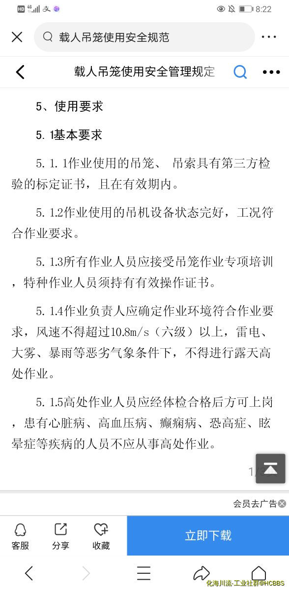

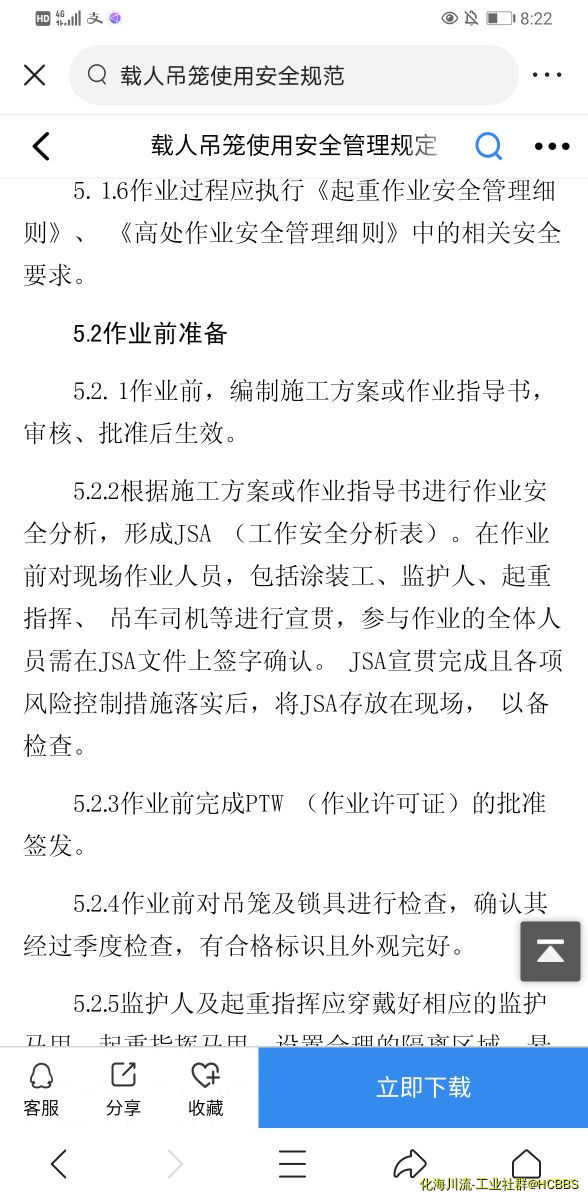

吊人:必须满足吊人规范,比如建筑规范安全系数12倍,具体规范记不得了。如果用吊车吊吊篮必须吊篮满足吊人要求应该钢结构要求,然后看吊车的性能是否满足吊人的要求重量,加速度,刹车等,要求计算书,注意事项等书面报本单位的相关部门审核,项目经理批准后报监理、业主批准。才可以实施。供参考。

不能用副钩且副钩需要绑定(副钩钢丝绳单股、主钩防旋转、降速、可延长司机误操作反映时间)。安全带受力在主钩钩头上。
