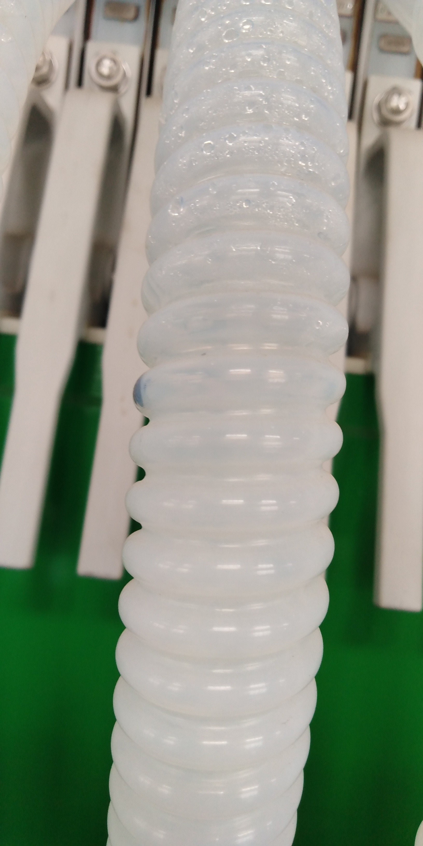

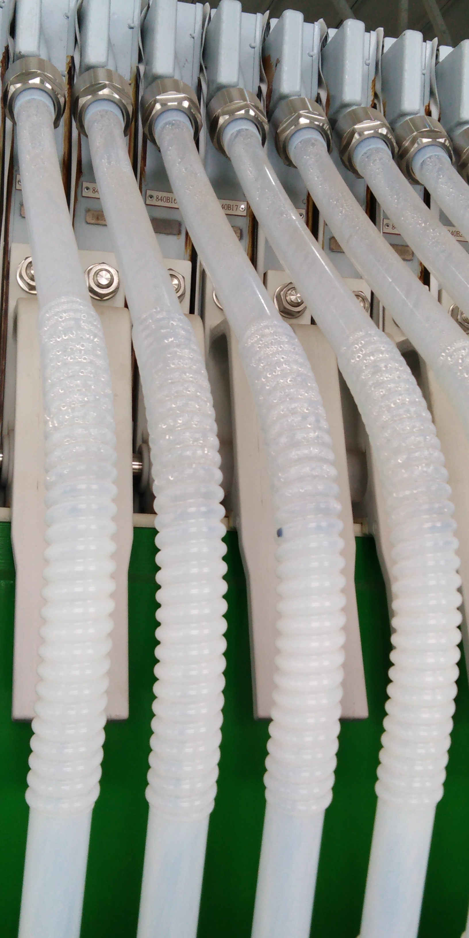

最近巡检电解槽发现有台电解槽的阴极出口软管上有一黑色片状物附着。请教各位大侠这是什么东东?

检查你们的进槽碱液的工艺管道(不锈钢)是否有腐蚀,再是检查电槽内的牺牲电极是否脱落,最后在大修期间检查你的碱液循环槽和高位槽里面是否有碱垢,清洗干净。
发表于 2021-4-22 14:01:39
谢谢!这个片状物比进液过滤网格大,待停车检修时做个分析。  详情 回复 发表于 2021-4-23 08:10

发表于 2021-4-23 08:10:53
垫片腐蚀下来的

谢谢!这个可能性比较大,最近电解槽出口氯酸盐达到14g/l,而氯酸盐分解槽一直在运行中。  详情 回复 发表于 2021-4-26 08:39
都小平 + 4 积极参与

增加淡盐水流量和加酸量,膜可能比较老了
发表于 2021-4-26 08:44:15
现在氯酸盐分解槽淡盐水流量是6方,可能我公司的分解槽设计小了,我公司六台(172单元槽)北化机膜极距自然循环电解槽,原始开车至今近500个工作日。  详情 回复 发表于 2021-4-27 08:12
