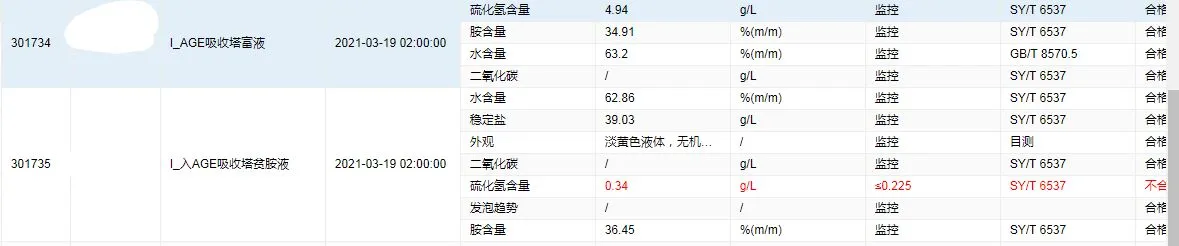

[讨论帖] 我合成氨分厂两套MDEA脱硫胺液分析数据

两套系统热稳定盐差距较大,日常运行中应该注意什么来减少胺液消耗和减缓腐蚀?

第一套热稳定盐含量太高了,需要引入APU系统
