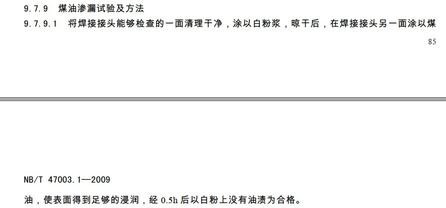

为了渗漏检测用

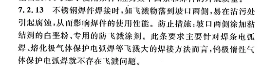

GB 50236-2011 现场设备、工业管道焊接工程施工规范
第7.2.13不锈钢焊件坡口两侧各100mm范围内,在施焊前应采取防止焊接飞溅物沾污焊件表面的措施。
发表于 2021-3-21 16:25:20
王根荣 + 5 积极参与

NBT47003.1-2009_钢制焊接常压容器
第9.7.9 条煤油渗漏试验及方法
发表于 2021-3-21 16:36:27
