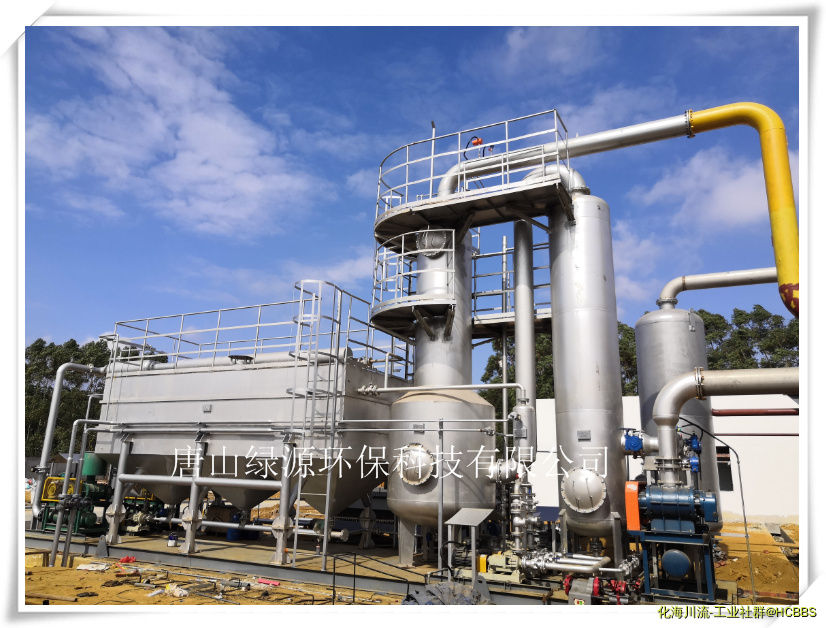

     络合铁脱硫工艺中,循环水溶液的pH值是一个非常重要的可变操作因素,因为水溶液可吸收H2S气体的总量完全取决于水溶液的pH值,总反应方程式表明反应没有H+离子和OH-离子的净产物生成,所以水溶液的pH值不会产生变化。由于处理的气相中含有二氧化碳(CO2),尤其是在压力较高时,二氧化碳极易溶于水,会形成碳酸氢盐(HCO3-)和碳酸盐(CO32-),随之发生副反应降低水溶液的pH值。为了稳定水溶液的pH值,需要在系统中加入氢氧化钾。通常,较高的pH值能够提高反应效能,会促进硫代硫酸盐离子的形成,减少氧气的吸收,但也阻碍单质硫的凝聚;而过低的pH值会阻碍H2S气体的吸收。所以,控制pH值为8.0-9.0的弱碱性水溶液。
