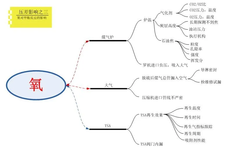

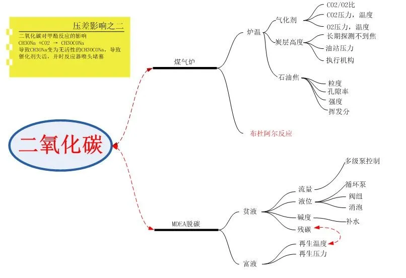

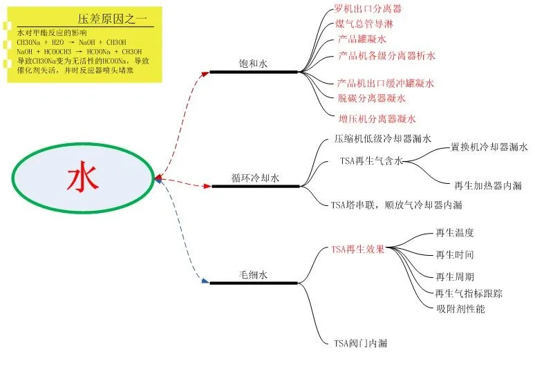

利用甲醇钠一元催化剂,甲醇,一氧化碳羰基化合成甲酸甲酯反应器阻力的来源分析,质量控制思路!

气化反应控制
气化反应控制
微量水脱除
微量水脱除
气化反应控制
气化反应控制
