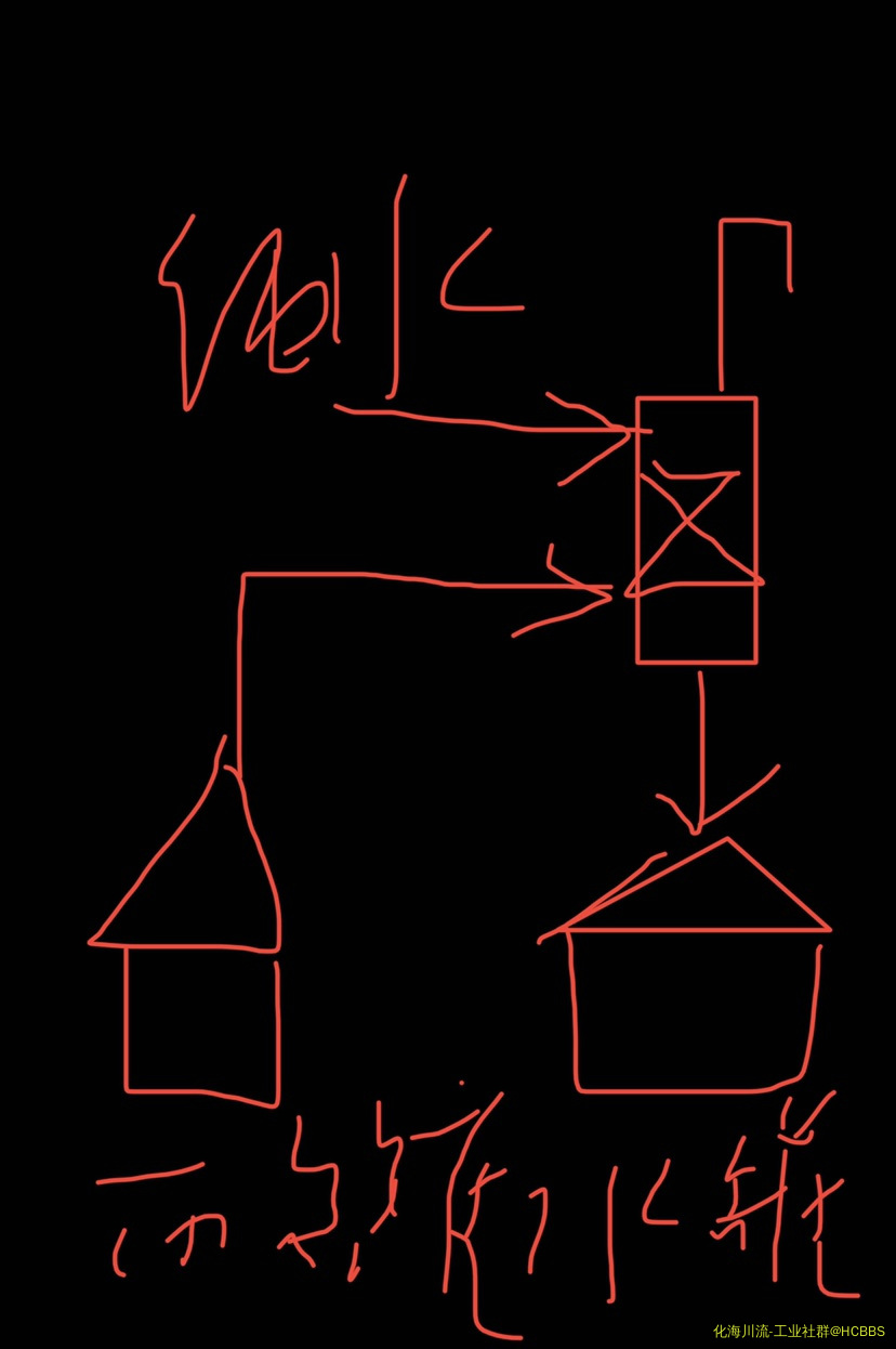

想请教一下大家,盐酸储罐的酸雾都是如何处理的,有没有PID图纸
如果用喷淋塔,承装的水多少时间更换一次,有没有具体的指标,如何检测!
谢谢大家!

加一个塑料呼吸阀不可以吗?

看pH值,6.5~7.0就可以了

通过正逆水封控制储罐压力,不直接排空,注意保持液位和防冻。

最好加一个单吸阀作为负压水封失效的保障措施,大的玻璃钢罐容易被抽瘪。

进酸时估计效果不理想

整个洗涤塔,电导率控制,高了排到盐酸反应罐

加一个小的吸收塔,泵循环吸收,最好用碱吸收,用水吸收也可以,塔釜的容积大概1-2立方,根据碱的PH来决定换碱,但碱的浓度不宜太高,5%左右,不然容易结晶
