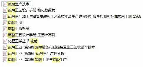

干燥酸变红色,操作条件基本无变化,有遇到过的么

本人毕业在硫酸工厂,发生这种情况一般是以下原因:
焙烧炉的三氧化硫气体夹带的三氧化二铁、四氧化三铁需要经过除渣机、文丘里除尘器、脱吸塔进行清除,如果设备有问题,假如文丘喷嘴压力不够、脱吸塔塔盘塌陷,任何一个有故障,都将会导致气体带红渣,气体进入吸收塔、干燥塔,循环酸肯定是红的。
推荐几本书看看

最有可能的是烟气中的NOx浓度高导致硫酸变粉红色。

天南地北硫酸人VIP会员 VIP会员 | 显示全部楼层       最后访问IP印度尼西亚
书童 发表于 2021-01-27 19:45
本人毕业在硫酸工厂,发生这种情况一般是以下原因:<br />焙烧炉的三氧化硫气体夹带的三氧化二铁、四氧化三铁需要经过除渣机、文丘里除尘器、脱吸塔进行清除,如果设备有问题,假如文丘喷嘴压力不够、脱吸塔塔盘塌陷,任何一个有故障,都将会导致气体带红渣,气体进入吸收塔、干燥塔,循环酸肯定是红的。<br />推荐几本书看看<br /><br />
不知这位大神可否将图中几本书籍发我借阅学习一下,感激不尽。296139044@qq.com
