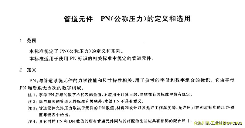

[求助] 管道阀门后的PN表示什么

详见GB/T 1048-2005
发表于 2021-2-1 16:09:36
这个标准相当于啥也没说,看完了也不知道PN代表多大  详情 回复 发表于 2021-2-1 18:58

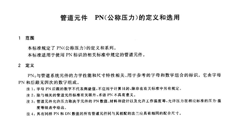

发表于 2021-2-1 18:58:19
仔细看看定义的注释,尤其是注释3,PN后面的数字并不能代表就是多大,不能仅仅根据PN后面的数字去选材料,还应考虑温度等等其他参数
