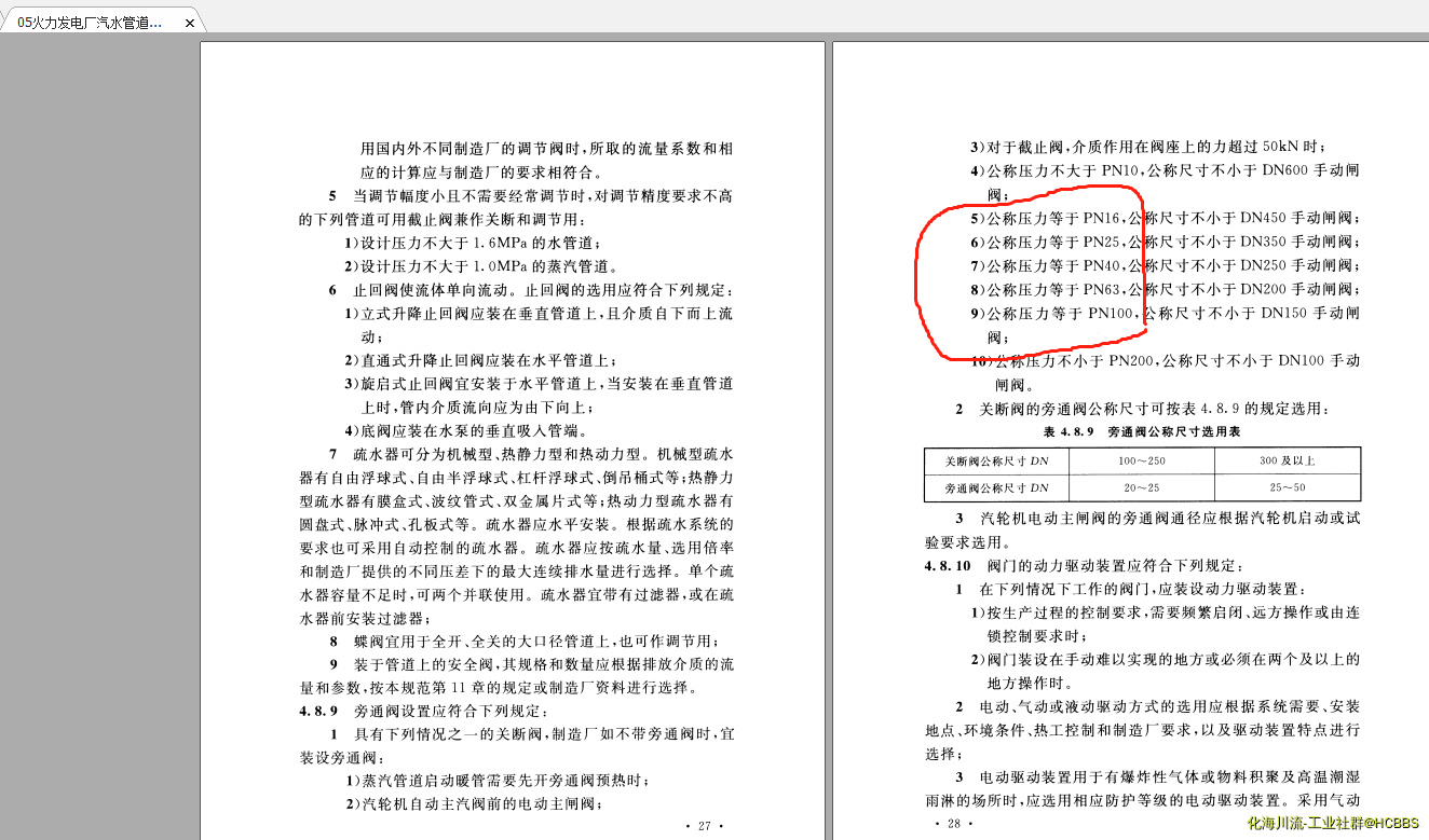

16公斤压力

PN后面数字是阀门最大使用压力

PN后面数字,绝不是阀门最大使用压力,是公称压力。  发表于 2021-2-1 08:34
有个规范去看看,PN是怎么定义的  详情 回复 发表于 2021-1-31 00:39

16bar,数字的单位是bar

PN表示该元件的压力等级,但是PN16的压力等级的阀门是不能长时间在16公斤的工况中使用的,这个是公称压力,并不是使用压力

有的地方写PN1.6  而有的地方写PN16?
发表于 2021-1-26 08:06:50
旧规范1.6,新规范16  详情 回复 发表于 2021-1-31 00:39
1.6是MPa;16代表公斤  详情 回复 发表于 2021-1-28 13:31

压力 Nominal  Pressure

PN1.6是新国标表示方法,单位MPa。16是老方法,单位Bar
发表于 2021-1-26 11:42:04
说反了吧 PN1.6要表示16bar 需要带单位MPa,  发表于 2021-1-29 10:21

比如某某标准?

PN为国标中欧洲系列的压力等级表示方式

PN是指阀门的公称压力

对头  发表于 2021-2-8 17:11

GB/T 1048-2005 管道元件公称压力的定义和选用 就已经将以前的PN1.6改为PN16来表示了,
最新的规范是GB/T 1048-2019 管道元件 公称压力的定义和选用    2019.12.01开始实施

PN为国标中欧洲系列的压力等级

PN 是公称压力,DN是公称通径

1.6是MPa;16代表公斤
发表于 2021-1-28 13:31:29
取10倍的压力等级的数字,即16表示1.6Mpa,16近似于16公斤的压力  详情 回复 发表于 2021-1-31 00:42

有个规范去看看,PN是怎么定义的

旧规范1.6,新规范16
