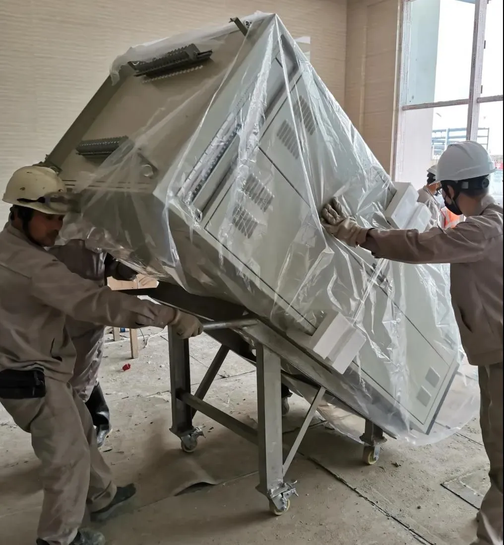

     变电所电气盘柜检测是变电所电气检修中的关键,有时候免不了需要拆、装、更换。电气盘柜动辄百十公斤,往往电气检修人员没有专业安装单位的专用运输工具而需要花费九牛二虎之力,还容易造成盘柜的磕碰。

      可以就地取材,自己制作简易的盘柜运输小车(类似手推车)。不仅**提高了盘柜的安装速度,减少了人力资源投入,还能有效解决变电所大部分电气盘柜(主要为低压开关柜和辅助盘柜)的入室运输安装难题,提高工效。

      对于自重较大的柜子(如:GIS柜,2.2吨),传统方法需要利用滚杠、撬棍移动盘柜,此过程极易给盘柜本体造成伤害。可以使用“坦克导向轮”和“顶推法”的组合方法进行盘柜就位。
