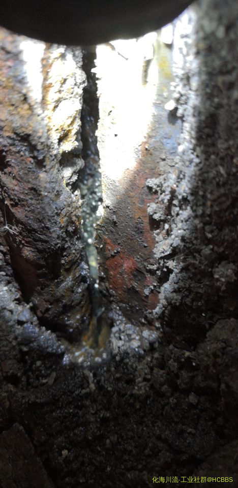

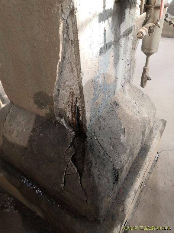

最近装置发现方钢柱子底角开裂,还往外流了些水,这是怎么什么情况?施工时遗留的水,冬天结冰胀裂的?但装置已经开工十多年了。

方钢柱子没有做防腐处理,腐蚀液体(气体)渗漏,进入混凝土内部,引起腐蚀,造成水渗入析出·

您说的是反应水吗??反应水不应该这样多的  详情 回复 发表于 2021-2-12 14:16

楼主说这柱子十多年了,结合图片看,平时防腐做得很差,真不知道在其他位置可能早已局部损坏,各种情况的水(甚至物料)进入,日积月累的,以这样的方式提醒管理者算不错了。运气不好,造成承载失效衍生事故就严重了  详情 回复 发表于 2021-2-13 16:26

这个方钢柱子是外边有防火涂料吗???
发表于 2021-2-12 14:18:27
是的,是有防火涂层,方钢变形后掉落了。  详情 回复 发表于 2021-3-8 15:29

这个方钢柱子是外边有防火涂料吗???
是的,是有防火涂层,方钢变形后掉落了。
