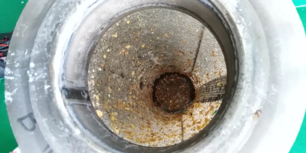

我公司最近进行了年度大修,电解槽停了部分,在对停下的电解槽进口过滤器进行清洗时发现过滤器内有杂物。不知这些杂物是什么?
发表于 2020-12-29 11:29:11
这是阴极过滤器
这是阴极过滤器

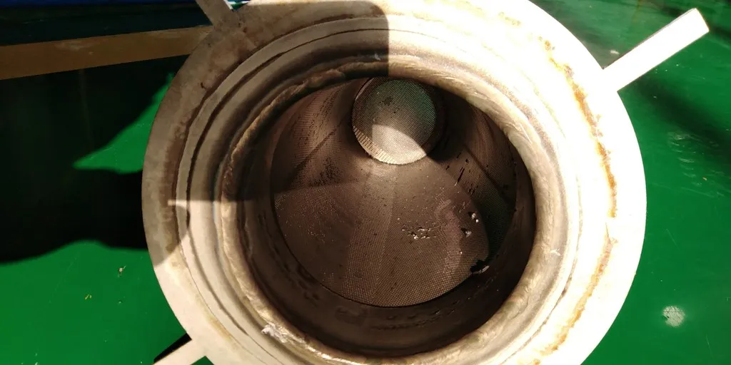

这是阳极过滤器
这是阳极过滤器

阳极过滤器内可能是树脂,树脂过滤器曾坏过。

密封脂,镍设备管路氧化皮,

循环碱中有杂质了

可能是!开车前只是水洗了下,没有做空气吹扫。

我们阴极不要紧,但阳极过滤器堵的太频繁,不知道是什么物质。没定性分析是什么。

有可能是破碎树脂过来了,我这出现这种情况,把树脂捕集器拆开看看。

这阴极啊,看着应该是焊渣;阳极呢树脂有可能,但你要注意一下是不是氯酸盐。
