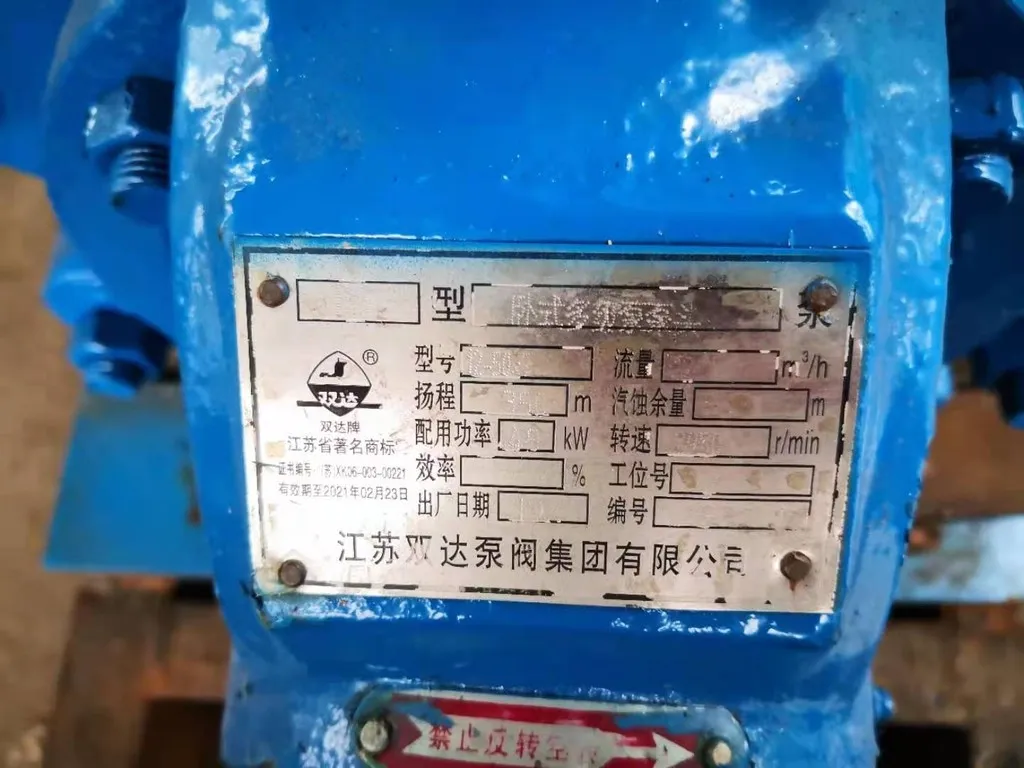

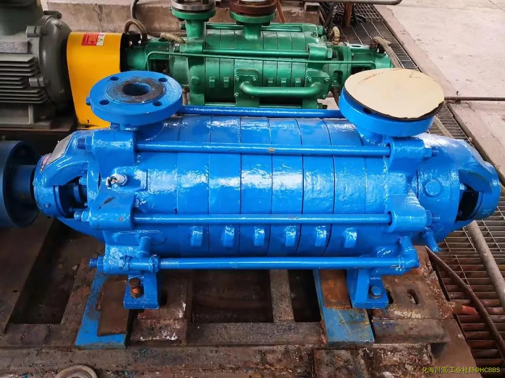

       去年,由于车间一台备用锅炉给水泵故障,所以紧急采购一台锅炉给水泵,经过比价,江苏双达泵虽然价格高,但是制造周期最短,而且,口碑还不错,所以就选定了这家供应商。但是,到货后,发现它的外观、做工真是可以用惨不忍睹来形容(跟旁边的泵差的很多),而且,填料函没有冷却水冷却,让人怀疑不是自己生产的。       由于泵的尺寸跟原先不一致,管道需要改造,我又是连续性生产装置,无法及时安装,所以就无法立即测试它是否能否正常运行,今年,利用检修机会,对水泵进行了安装并进行测试,介质为95℃除氧后的脱盐水,运行后,电流偏高(跟原老泵比,跟额定电流比)运行没多久,发现水泵出口端排液用丝堵弹出(恐怖),停泵后发现,所有丝堵都是塑料材质(对方反馈说,不知道我们打的是热水,我立马反驳,你们技术人员也到现场来查看了,而且,我采购工艺要求也写的很明确了,再不济,锅炉给水泵,不就是打热水的?而且,这么高压力,丝堵用塑料?),话不多说,看图(图片是返厂,加了填料冷却后,到现场拍的) 微信图片_20201223134809.webp
微信图片_20201223134821.webp 微信图片_20201223134825.webp 微信图片_20201223134830.webp 微信图片_20201223134836.webp 微信图片_20201223140925.webp 微信图片_20201223140920.webp

  看外观。。。喷漆水平都属于。。。。

给水泵也敢买小厂的?我们替换下来的都比你这新的强。

听你描述也没多大问题啊,一,外观差,二,额定点电流偏高,偏高是与之前的泵想对比是吧,可能这个泵效率比较差,或者新泵额定点与你们的匹配度不高。三,堵头是塑料。
发表于 2020-12-25 09:23:07
这还不算严重? 我是跟旁边同扬程、同功率的水泵比  详情 回复 发表于 2020-12-25 10:30
wuchangjian 发表于 2020-12-25 09:23
听你描述也没多大问题啊,一,外观差,二,额定点电流偏高,偏高是与之前的泵想对比是吧,可能这个泵效率比 ...
这还不算严重?
我是跟旁边同扬程、同功率的水泵比
发表于 2020-12-25 10:30:59
