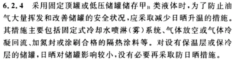

某项目,罐区原料甲醇罐子内有冷冻水盘管,外边做了保冷,控制在30度以下。说是环保要求,可以减少挥发。
亲,你遇到了这种要求吗?

带呼吸阀的储罐,有大小呼吸的概念。大呼吸是罐内放料、进料液位差造成的排出气体量带出的甲醇蒸汽。小呼吸是弥补温度变化造成罐内压力变化产生的排气
做保冷可以维持相对低的温度,减少小呼吸排出的甲醇量

现场甲醇储罐一般都是内浮顶加氮封,外壁再设置上喷淋水,防止夏季太阳暴晒;这样足够满足环保及安全要求;如果内部带冷却水盘管,如果盘管发生泄漏,那整个储罐的甲醇质量就毁了。

我也是这么做的,看到这个内盘管,无言。

我们就有原料罐也是甲醇,没有这么多要求,夏天30度内挥发止不住的,排不凝汽带甲醇蒸汽,直接排火炬

氮封也可以防止日晒。
