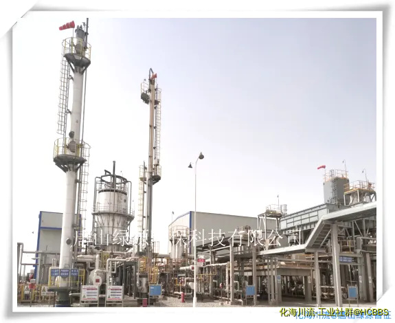

络合铁脱硫系统,络合铁催化剂具有腐蚀性,腐蚀性介质检修作业需要注意哪些?
作业风险
腐蚀性介质检修作业风险:泄漏的腐蚀性液体、气体介质可能会对作业人员的肢体、衣物、工具产生不同程度的损坏,并对环境造成污染。
安全措施
1.检修作业前,必须联系工艺人员吧腐蚀性液体、气体介质排净、置换、冲洗,分析合格后办理作业许可证。
2.作业人员应按要求穿戴劳保用品,述职工作内容,特别是有关部门签署的意见。
3.低洼处检修,场地内不得有堆聚的腐蚀性液体,以防作业时滑倒伤人。
4.腐蚀性液体的作业面应低于退步,否则应联系相关人员搭设脚手架,以防残留液体淋伤身体、衣物,但不得以铁通等临时支用。
5.作业时根据具体情况戴橡胶手套、防护面罩、穿橡胶鞋等相应的特殊劳保用品。
6.拆卸时,可用清水冲洗连接面,以减少腐蚀性液体、气体介质的腐蚀作用。
7.接触到腐蚀性介质的肢体、衣物、工具等应及时清洗;若有不适,应及时治疗。
8.作业完成后,工完料净场地清,做好现场的清洁卫生工作。
