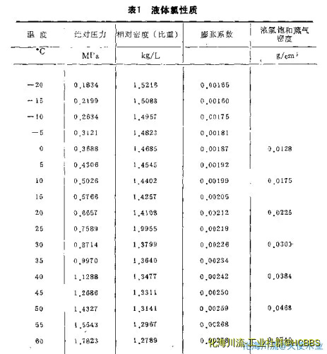

零下20度时液氯的密度
2.7K |2
杰尽全力VIP会员 VIP会员 | 显示全部楼层 |阅读模式       最后访问IP山东省
标况下3.17,零下20度时如何计算,求助

有介质手册?
发表于 2020-11-24 09:36:43
发表于 2020-11-24 09:45:49
