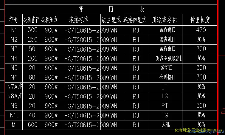

[求助] 管口表中这几个英文字母是何意?
7.8K |28
跳转到指定楼层
简介--请教大家,在如下附图管口表中,管口用途一栏,这几个英文字母是何意 .guestviewthumb {margin:10px auto; text-align:center;}.guestviewthumb a {font-size:12px;}.guestviewthumb_cur {cursor:url("template/one_default/assets/common/scf.gif"), default; max-width:300px;}.ie6 .guestviewthumb_cur { width:300px !important;} 登录/注册后可看大图 接管表.webp (40.41 KB, 下载次数: 3) 下载附件  保存到相册 2020-11-16 15:29 上传 // [预览] strpos(接管表.webp,'.doc') !== false //strpos(接管表.webp,'.doc') !== false || strpos(接管表.webp,'.docx') !== false 2685059 == 1725814 var jq = jQuery.noConflict(); function buyAction0(aid,tid){ layer.closeAll(); } function showBuy(aid,tid){ showWindow('attachpay', "forum.php?mod=misc&action=attachpay&aid="+aid+"&tid="+tid); } function showtip0(aid,tid){ layer.open({ type: 2, shade:0.1, area:['1200px','800px'], title:'附件预览', shadeClose:true, //content: 'https://bbs.hcbbs.com/plugin.php?id=doc_review:v ...-登录查看全文

简介--LT  LG PT TG这几个字母是何意-登录查看全文
发表于 2020-11-16 15:31:53
LT LG PT TG这几个字母是何意? LT=Level Transmitter=液位变送计; LG=Level Gauge=就地液位计; PT=Pressure Transmmiter=压力变送计; TG=Temperature Gauge=就地温度计。  详情 回复 发表于 2020-11-17 08:49

简介--表示的意思:液位计等仪表的插入口-登录查看全文

简介--这些就是法兰的规格 压力 标准 类型 密封面等参数-登录查看全文
发表于 2020-11-18 13:36:44
楼主问的是用途一栏  详情 回复 发表于 2020-11-18 14:23
8
zjq1962 | 只看该作者       最后访问IP江苏省
海川讲师  |  头衔:  TA未设置
简介--boyirensheng 发表于 2020-11-18 13:36 这些就是法兰的规格 压力 标准 类型 密封面等参数 楼主问的是用途一栏-登录查看全文
发表于 2020-11-18 14:23:46
就是用途的意思,用在什么设备或位置上面,这个研究没什么意义吧  详情 回复 发表于 2020-11-18 16:01

简介--zjq1962 发表于 2020-11-18 14:23 楼主问的是用途一栏 就是用途的意思,用在什么设备或位置上面,这个研究没什么意义吧-登录查看全文
发表于 2020-11-18 16:01:07
估计看接口仪表,万一买错仪表了,可能接不上去。  详情 回复 发表于 2020-11-19 14:42

简介--在管口表上标注英文是不合适的,安装公司可能看不明白-登录查看全文
发表于 2020-11-19 09:00:51
简介--boyirensheng 发表于 2020-11-18 16:01 就是用途的意思,用在什么设备或位置上面,这个研究没什么意义吧 估计看接口仪表,万一买错仪表了,可能接不上去。 ...-登录查看全文
发表于 2020-11-19 14:42:34
做工艺的一定要看管口表 否则容易出现标准不统一或者管口遗漏  详情 回复 发表于 2020-11-20 11:27
看来是  详情 回复 发表于 2020-11-19 16:46

简介--流程图里一般也会出现这些字母,可以了解一下HG/T20519标准-登录查看全文

简介--幸好有你 发表于 2020-11-19 14:42 估计看接口仪表,万一买错仪表了,可能接不上去。 做工艺的一定要看管口表 否则容易出现标准不统一或者管口遗漏-登录查看全文
