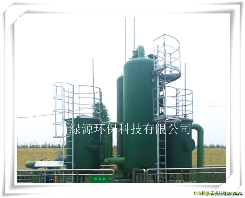

简介--脱硫系统检修作业安全措施     脚手架搭设和拆除作业安全措施     脚手架搭设和拆除有具备高空作业的脚手架搭设专业人员进行。脚手架须经验收合格后方可使用,高空作业必须系好安全带、防坠器。安全带应高挂低用,安全带挂钩随着脚手架高低逐步调整。临时拆卸的围栏或孔、洞及时用架杄固定好,并设警示,防止高空坠落。高空搭设的脚手架爬梯护笼齐全。放在平台的木板、扣件、脚手杆固定牢固,以不影响通行为标准,人孔门不允许堆放。脚手杆及架板上下传递用绳系好。 .guestviewthumb {margin:10px auto; text-align:center;}.guestviewthumb a {font-size:12px;}.guestviewthumb_cur {cursor:url("template/one_default/assets/common/scf.gif"), default; max-width:300px;}.ie6 .guestviewthumb_cur { width:300px !important;} 登录/注册后可看大图 微信图片_202010311344182.webp (27.38 KB, 下载次数: 3) 下载附件  保存到相册 2020-11-16 11:56 上传 // [预览] strpos(微信图片_202010311344182.webp,'.doc') !== false //strpos(微信图片_202010311344182.webp,'.doc') !== false || strpos(微信图片_2020103 ...-登录查看全文
