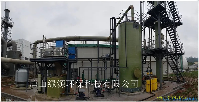

生物脱硫是通过采用脱硫反应塔外爆气加氧的方式,利用无色硫细菌,如氧化硫硫杆菌、氧化铁硫杆菌等,在微氧条件下将H2S氧化成单质硫。这种脱硫方法已在德国沼气脱硫站广泛使用,在国内某些工程已有采用,其优点是:不需要催化剂、不许处理化学污泥,产生很少生物污泥,耗能低,可回收单质硫,去除效率高。
生物脱硫的工艺设计应符合下列规定:
1、生物脱硫系统宜设置生物脱硫塔、循环水箱、循环泵、鼓风机、排渣泵和加药泵等;
2、脱硫塔应易于清理、维护、检修并应设置观察窗及人孔;
3、循环水箱内应设置温度传感器及加热装置;
4、生物脱硫后沼气管路宜设置氧含量在线监测系统,并应与风机联动,沼气中余氧量应小于1%;
5、生物脱硫所需的营养液应满足脱硫菌群生存的要求;
6、生物脱硫装置的脱硫效果应满足工艺要求。
