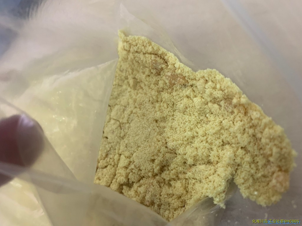

硫磺回收后,颜色发暗,附图
硫磺粉.jpg ,我们不是硫化氢通过克劳斯炉回收的,是不溶性硫的副产品处理后得到的

可以化验一下纯度,里面杂质含量不少

如果是水洗加活性白土相结合的提纯方法,水的加入量及水洗时间,白土加入量与吸附时间都会影响硫磺纯度,看样品好像水份比较高。
