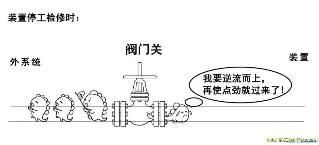

化工装置停工检修,往往需要用盲板隔断阀门,但常常由于阀门关不死,造成物料内漏,增加了环境污染和施工作业风险。
装置运行时,阀门打开:

装置停工检修时,阀门关闭:

装置正常运行时,界区阀门与外界系统连接,长期保持开的状态。但根据以往经验,检修停车时可能会出现界区阀门关不严内漏的现象。
发表于 2020-9-13 16:55:15
海川副教授  |  头衔:  【知识丰富的参与者】
若界区阀门出现内漏,在停工加拆盲板时可能造成外系统物料漏,安环风险大、施工效率低。

      为了解决阀门内漏这个难题,茂名石化的同志们在装置停工前,认真分析历次检修边界阀门内漏情况,研究盲板加拆的优化方案。提出:在盲板上增加一个带手阀的泄压短管,使阀门内漏的介质通过泄压短管卸压引到固定回收点,实现安全环保。
发表于 2020-9-13 16:59:21
采用这种方法,在加装富胺液出装置管线的边界内漏阀门盲板时,不仅消除了施工安环风险,而且仅用了6个小时就完成盲板安装,相比上一周期检修,节约了15个小时。  详情 回复 发表于 2020-9-13 17:00

在盲板上增加一个带手阀的泄压短管。是不是讲的是8字盲板的那个圈上径向开个孔,再焊一个阀,这么薄的盲板,样处理,结实吗?
发表于 2020-9-24 10:36:42
如果可以加导淋管,就需要有一定的厚度要求。只能做成“8”字盲板。 没有看明白盲板上导淋管安装在哪一侧。估计是通侧,否则,又不好理解怎么节省了时间  详情 回复 发表于 2020-10-12 21:08

还不如在施工时就加一个排尽阀
发表于 2020-10-12 16:46:13
设计院一般不会这样考虑。  详情 回复 发表于 2020-10-16 13:27

松法兰后在插入盲板之前还是有压力会向外释放啊,这个阶段喷料如何防护?
发表于 2020-10-22 09:54:27
那就多等一会儿,等管道内压力释放后再插入盲板。  详情 回复 发表于 2020-10-22 11:27

没太看明白这个是怎么实现的,目的是为了在给内漏阀门加盲板的时候避免物料外泄,但是一旦断开法兰加这个带短管的盲板的时候不也是还要等泄压后再安装么?跟安装普通盲板有什么区别?哪位大佬看明白了给解释一下。

就是常规盲板变成带引压阀和压力表的试压盲板,但是装盲板时还是存在泄漏风险,拆盲板时倒是可以监控内漏情况
发表于 2022-6-25 21:52:57
有没有可能进一步革新呢?  详情 回复 发表于 2022-6-26 16:38
