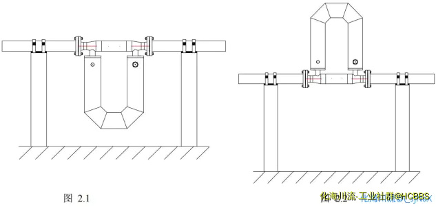

传感器的安装(一)传感器安装的基本要求1、MFU质量流量计传感器安装应使传感器流向标识与流体流向一致。
2、科氏质量流量计是根据测量管振动原理测量的流量仪表,因此传感器安装时应考虑相关管路做坚固的支撑,避免仪表及相关管路产生震动。
3、若强烈的管道振动不可避免时,建议用柔性管将管道系统与仪表传感器隔离。
4、安装时连接法兰面应相互平行,使两个法兰的中心位于同一轴线,避免产生附加应力。
5、测量液体流量时应尽可能使流体流向从下至上,同时应避免仪表安装在管路最高处, 防止管路气体聚集影响仪表的正常工作。
(二)传感器安装方式为保证测量的可靠性,仪表的安装方式要考虑以下几个因素:
1、当质量流量计测量液体时,壳体应向下安装。如图 2.1 所示,防止气体聚集在传感器振管。
2、当质量流量计测量气体时,壳体应向上安装,如图 2.2 所示,防止液体聚集在传感器振管内。
3、当测量的介质是悬浊液时,传感器应采用侧立式安装。如图 2.3 所示。介质的流动方向是自下而上通过传感器流动。
