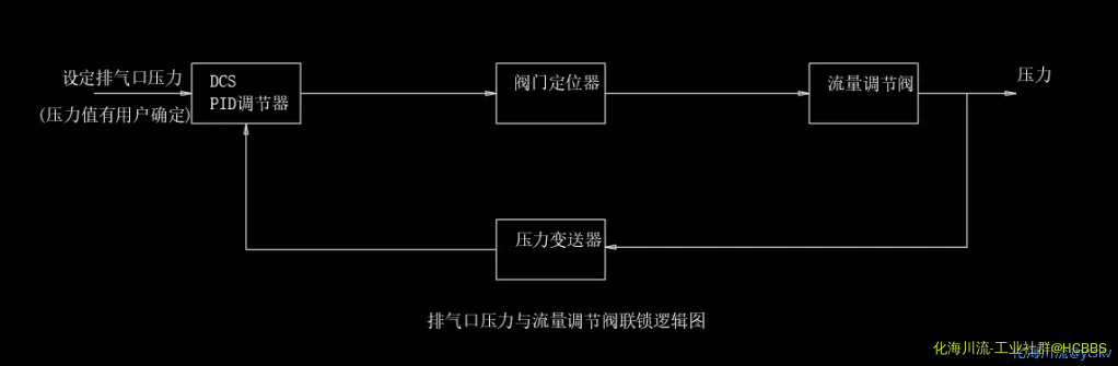

真空泵是如何通过入口压力波动,自动调节真空度的?控制系统怎么设置?

在泵的进口和出口间增加一个平衡管道,根据入口压变反馈的压力值通过薄膜调节阀控制开度,达到控制入口真空度,如果泵的气量比较大也可以通过变频控制泵转速调节。逻辑控制图见下图,有些真空知识可以到我们网站看下,www.ytskv.com

很少提这种需求的。这根压力控制的原理一致,无非是控制入口阀门开度、泵变频、设置旁路三个常用方法

回流控制
