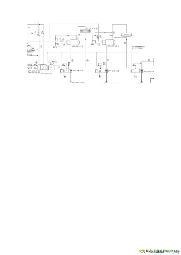

各位
按照附件的流程,2级常规克劳斯工艺,第一级用部分钛基水解催化剂,最后一级冷凝器出口温度控制在130℃,之后增设一个液硫捕集器的流程
实际运行能达到多少的回收率呢?

热克劳斯反应炉+常规两级催化克劳斯反应器一般实际工况下的硫回收率应该在97%左右。

啊,有那么高?
我说的可是两级常规克劳斯哦
发表于 2020-8-25 09:01:10
如果没有前面那个反应炉的话,大概在75%左右吧,具体有点记不得了.....  详情 回复 发表于 2020-8-25 13:37

最终收率与你们的酸气浓度有关,通常二级常规克劳斯收率应该在94-97%。

一般在92%-94%左右

最终收率与你们的酸气浓度有关

两级claus工艺,目前保证值都是≤96%。

95左右

95%左右,根据操作情况有波动。

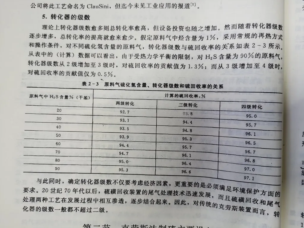

发表于 2020-12-28 16:16:05
《克劳斯法硫磺回收工艺技术》里面的

95.
