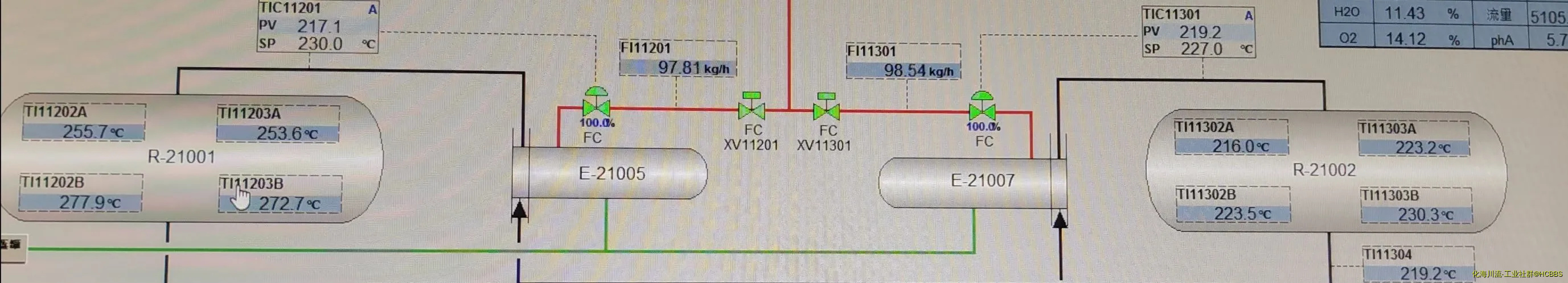

反应器一反和二反入口温度长时间一样,会出现什么后果,(反应器入口再热器使用中压蒸汽加热,管网压力为3.5Mpa左右,目前进再热器的蒸汽阀已经全开,一反入口温度已经无法再提升,有什么好的解决办法,一反入口温度控制指标230~260℃,二反210~230℃)

目前清洁酸性气入炉量180,含氨酸性气150,炉温控制在1250以上,燃料气阀位开了0.2,保证炉膛温度

1、开工至今多少时间了?
2、催化剂是否存在失活现象?
3、加热器后的蒸汽疏水阀是否好?
我看了下我们这里一反入口控制在230,温升基本在70度左右,二反215,温升基本在10-20度左右。

开工三个月吧,催化剂失活好像没有,加热器后的疏水阀是正常的,但就是一反和二反入口温度相差太近了

一反二反温度之间没有太大关系,还是你这的温升太低了,酸性气里面硫化氢的浓度低,可以用检测管在每级反应器后检测以下硫化氢的浓度,你这一反还有温升,二反基本没有温升了  详情 回复 发表于 2020-7-7 20:07
六个石头VIP会员 VIP会员 | 显示全部楼层       最后访问IP内蒙古自治区
提高一下炉子出口的硫化氢浓度,开车三个月一直没有提起来,如果气量达到要求,浓度也满足要求,是否需要考虑换热器的换热面积设计不符合要求。尾气指标是否达标。

硫磺设计满负荷1550.现在酸性气量大概有五分之一(350),硫化氢含量低,

有什么办法提升一二反入口温度吗

一转入口温度较低,液硫容易在催化剂表面累计,长时间可能影响催化剂活性;二转入口温度在210℃,基本没什么问题;
提高一转入口温度的办法:1、提高蒸汽压力到40公斤,可以提高5~7度;2、适当提高一冷的出口温度(这个需要看看现在操作温度是多少,如果比较高那就算了)。

可以适当关小二转入口蒸汽,使一转入口温度提一下,不知道你们的流程,一转出口给二转入口加热吗?如果加热,那么一转提起来,二转入口温度自然就升起来了,同时催化剂初期,活性比较好,二转入口可以适当降一下温,提高低温活性,但是一转提不起来,羰基硫就降不了,还是影响加氢的负荷

一反除发生克劳斯反应外,主要还是COS和CS2的水解,温度太低,不利于两者的水解
同时,一反硫露点一般较高,要计算一下反应器床层温度和硫露点温度比较,还有多大的余量,以免硫蒸气冷凝在反应器催化剂中
