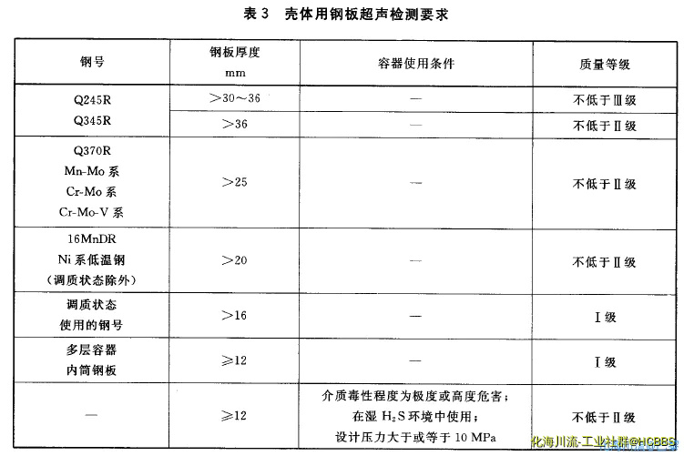

请问,GB/T150.2-2011中4.1.8条要求壳体用钢板按表3规定逐张进行UT检测,除最后一条外的情况,图纸及制造厂订钢板时需要按表3的要求注明钢板UT检测要求么?还是钢厂自己会按表3要求进行UT检测,不需制造厂额外再提相关要求?

最好提出来,免得引起争议,钢厂一般都是按标准最低要求做的,不提的话一旦发生质量问题去找厂家比较困难,也说不清楚,你也可以查看GB/T713-2014或GB/T24511-2017看一下。

以前出图时候只关注最后一条了,遇到了就在图纸上注明了,前阵工艺提板材料厚度40多的给加上UT要求了,感觉很困惑啊,仔细看了下标准的确应该做。GB713里也只写了根据需方要求,需要的在合同中注明,看来以后还得注意啊。

这是GBT150的要求,并非是GBT713等钢板标准的要求,订货时要一定要提出。
