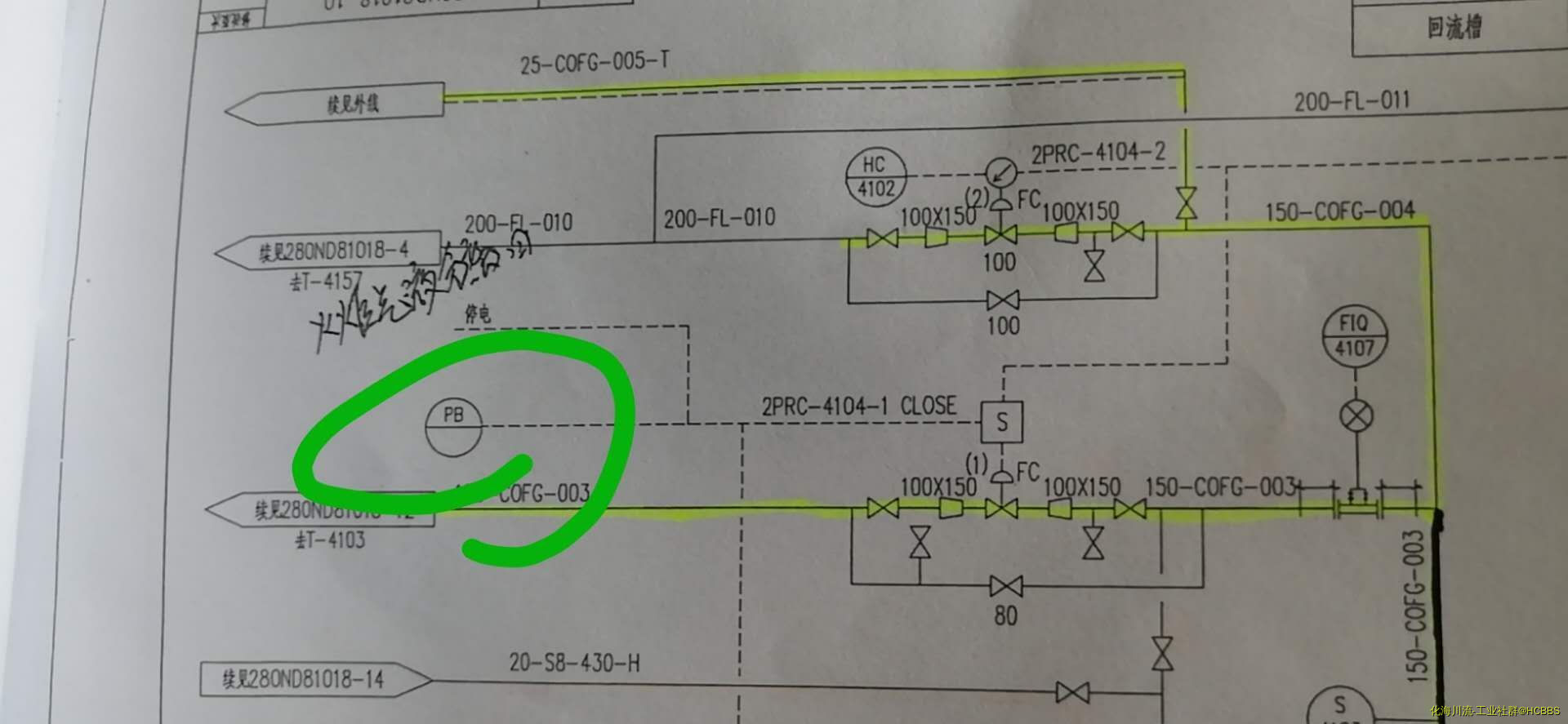

[讨论] PID图中的字母意思
4K |6
请问图中PB是什么意思,最好把控制原理说下,谢谢

远程/就地--停止按钮。

看图例说明吧,不确定

压力选用控制
发表于 2020-6-23 08:38:41
这个设计不规范,一个电磁阀线圈接两路来信号,怎么控制?要先进一个运算器之类的再给线圈。

就地的个东西,压力选用?我不太懂,您能给详细说一下么
发表于 2020-6-23 22:56:22
winnerheVIP会员 VIP会员 | 显示全部楼层       最后访问IP四川省
是Push Button,复位按钮? 看图上,这个控制阀上带联锁电磁阀,这个PB是不是联锁解除后,手动复位这个控制阀上电磁阀的?
