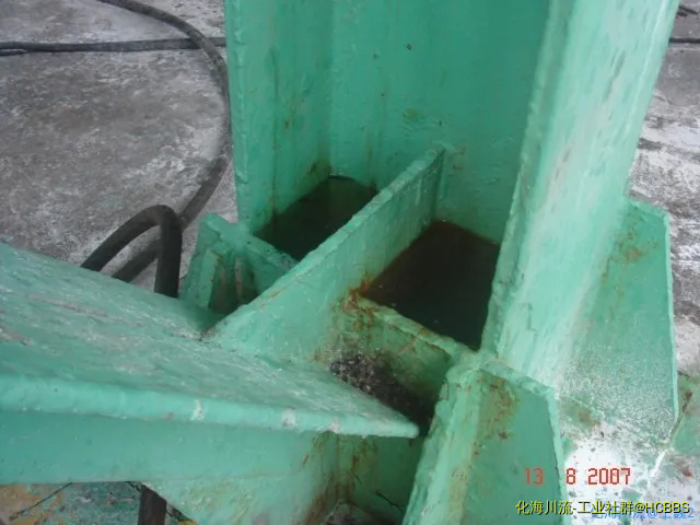

[原创] 钢结构设计时要注意细节
2.2K |9
有时当我们在设计钢结构结点时忽略了图中的一些细节,容易造成积水加快腐蚀。

海川顾问组(海友)  |  头衔:  【机械大区负责人】
我们的都是用水泥封堵处理。

其实,在我们的设备管理中有的设备结构容易造成金属的腐蚀。所以在工作中要做过细的工作。

RJGGYVIP会员 VIP会员 | 显示全部楼层       最后访问IP安徽省
能在加强板处打孔吗?
发表于 2020-6-10 09:22:42
可以,但要注意打孔位置。  详情 回复 发表于 2020-6-15 21:41

RJGGY 发表于 2020-6-10 09:22
能在加强板处打孔吗?
可以,但要注意打孔位置。
发表于 2020-6-15 21:41:56
