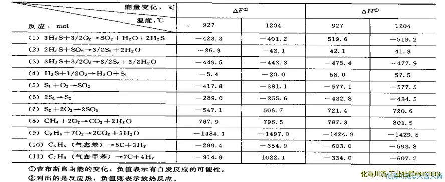

火含火商VIP会员 VIP会员 | 显示全部楼层       最后访问IP湖北省
图片.webp 图片.webp 图片.webp 图片.webp 说太多也说不清楚,直接上反应图片
发表于 2020-6-25 11:05:16

火含火商 发表于 2020-06-25 11:05
说太多也说不清楚,直接上反应图片
很专业,这本书我也有
发表于 2020-7-2 17:28:09
