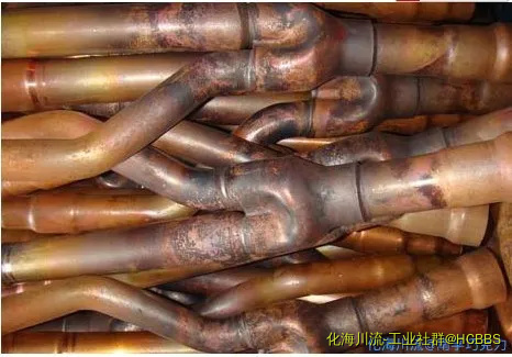

[讨论] 蒸发器铜管焊接处母材出现裂纹,主要哪些因素产生的?

管程氟利昂,壳程压缩空气

此处存在相变?
发表于 2020-6-5 22:10:26
在整个空调器蒸发器的管路焊接中,有铜管与铜管的焊接,焊接难度大.出现问题的概率也大。出现的主要问题是裂纹泄漏和铜管脆化。
裂纹的产生是由原材料中杂质含量较高造成的,铜管中除氧外常常含有铅、铋、硫等杂质,它们与铜形成低熔点化合物,聚集在晶界处.降低了铜管的强度和局部熔点,焊接时产生热裂纹。
对于此类问题,只要是严格按照工艺规程操作,保证均匀加热,控制好原材料杂质含量即可避免。
格力董小姐就要求铜管材质必须合格,哪怕贵也在所不惜,就是怕裂纹泄露,售后代价更大!
