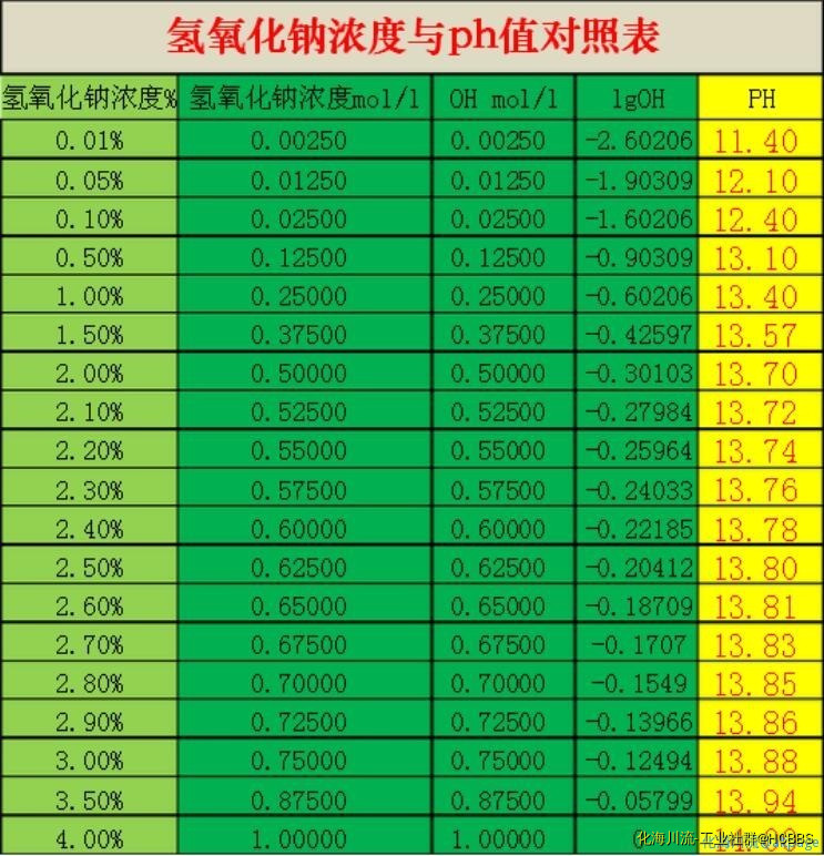

10吨PH值为7的水要调制为PH值为10的药剂需要32%的液碱多少吨?
5.8K |4
10吨PH值为7的自来水要调制为PH值为10的药剂需要32%的液碱多少吨?如何算出吨数?谢谢大家!

计算摩尔浓度,找个初中生就可以!

网上下载的,有兴趣的可以自行对照验算。
发表于 2020-6-4 10:53:04
氢氧化钠溶液浓度与PH值对照表
氢氧化钠溶液浓度与PH值对照表
氢氧化钠浓度与pH对照表.pdf

您忽略了药剂是否消耗部分甚至大部分的碱。
