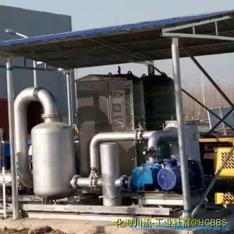

 沼气是一种混合气体,它的主要成分是甲烷,其次还含有二氧化碳、硫化氢、饱和水蒸气、高碳烃等;有时还含有一氧化碳、氮气、氦气、氢气、硅氧烷、卤代烃及固体颗粒物等杂质。由于沼气流量、压力、温度等都很不稳定,直接用于锅炉和燃气发电势必严重缩短用气设备的寿命,所以在利用之前,必须保证压力稳定在一定的范围。
       稳压装置采用汽水分离器对沼气中的杂质和饱和水进行的一定去除,然后通过防爆变频罗茨风机对气体进行升压后进入缓冲罐,达到燃烧器正常燃烧的压力需要。
  稳压系统包括汽水分离和缓冲罐等设备。为便于管理,整套稳压系统均安装于一个撬装底盘上,其中罗茨风机设置2台(一用一备),汽水分离器1台,缓冲罐1台以及系统内的管道、气仪表、控制系统、电缆、电缆桥架及其他辅助设施等。整个稳压系统全部露天放置,其上部设置彩钢棚。
  系统需要对冷凝水进行集中排放。
      控制系统由可编程控制器(PLC)和触摸屏构成,控制系统具有数据采集(DAS)功能、模拟量控制(MCS)功能、在线检测、超限报警和安全联锁自动停机保护等功能。控制系统在控制室内通过触摸屏的监控可以实现全自动运行的功能。采用(PLC)加触摸屏控制的方式。
