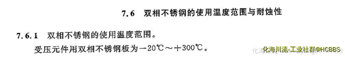

查询《HG∕T 20581-2011 钢制化工容器材料选用规定》第7.6.1规定,压力容器用双相不锈钢使用温度-20~300℃、但查询ASME B31.3的最小使用温度可达-60华摄氏度(-51℃),如果我设计一台设计温度:管程-40℃,壳程90℃的管壳式换热器,其管程可以采用2205这个材质吗?谢谢各位!
图片一:《HG∕T 20581-2011 钢制化工容器材料选用规定》第7.6.1规定
图片二:ASME B31.3  2205材质使用最低温度

看你用哪个规范设计呢?
用那个规范就要依照那个规范的要求
不能几个规范拼凑

看看A516 Gr70和Q345R的使用温度就知道了,材料制造水平还是存在很大差别的,制定标准者需要考虑大多数厂家的平均水平和诉求。采用什么标准就用什么标准的材料,当然要考虑产地!

不建议在设备使用温度下限附近使用,尤其介质是危险化学品

根据GB150.2, 第4.2.6条,奥氏体-铁素体双相钢 仅可用于-20℃,显然拿来用在管程上是不行的。
另外,ASME材料向来是不直接规定使用温度下限的,和国标的逻辑完全不一样。

楼主,两个规范的温度单位一个是°C,一个是F°,还要看你按固溶归设计还是ASME设计,不能一概而论。
