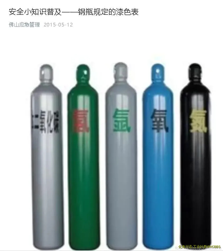

请问各位大神,二氧化碳气体的储气罐,不是压缩气体和液体,是气体,储罐内部涂什么防腐材料啊???
可以参考钢瓶油漆要求

不需要涂防腐涂料

好像有地方提到一种气体对应一种油漆。

外部区分气体用,有颜色规定,内部没有规定是什么颜色,再说了内部好像也不用防腐

第一次听说罐内刷漆防腐的

内部不要涂漆,外部涂白色。
