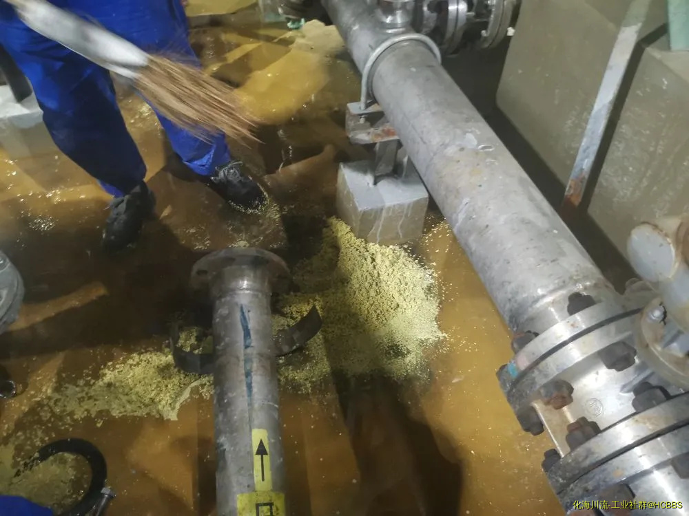

脱硫塔排出固体硫磺粉末是什么原因

说明你们前部的回收效率不高,通过尾气带入脱硫工段,硫磺遇水凝结成固体,堵塞管道。

二级循环泵入口

氨法脱硫

现在在捕集器后至焚烧炉前这一段管线低点处开孔每个班都要排液硫,但脱硫塔还是有少量的硫磺粉末,这是脱硫塔里生成的还是前面带过来的

脱硫塔的作用是用氨去除尾气中部分的二氧化硫。 你也说了,加强了前部排硫后,后面带硫情况明显好转了,你说这个硫是哪里过来的?  详情 回复 发表于 2020-6-14 08:05

你们没有加氢还原和溶剂吸收吗?

我在网上查的当温度大于50℃以上,脱硫液密度高于1.25时,副反应亚硫酸氢铵和亚硫酸an反应生成硫酸an、硫单质和水,会不会是这样形成的

没有

你浓缩段底部硫会更多,还会存在大块硫,建议循环槽,氧化段,循环水槽,每天罐底排污一次,

焚烧炉温度多少?提高点温度试一试
