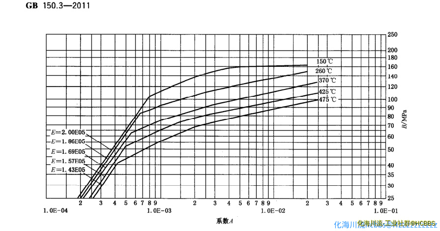

[求助] 系数
952 |3
HzzzzzzzzzzVIP会员 VIP会员 | 显示全部楼层 |阅读模式       最后访问IP浙江省
image.png 如果落在了温度线右侧,但是由系数A向上与温度线没有交点,应该怎么选?

调整厚度重新计算A

Hzzzzzzzzzz楼主 VIP会员 VIP会员 | 显示全部楼层       最后访问IP浙江省
AtlantisH 发表于 2020-5-22 16:56
调整厚度重新计算A
0.07也需要调整吗
发表于 2020-5-22 17:01:14
海川讲师  |  头衔:  TA未设置
看下GB/T150.3中4.4.2条款的规定。
发表于 2020-5-23 08:09:03
