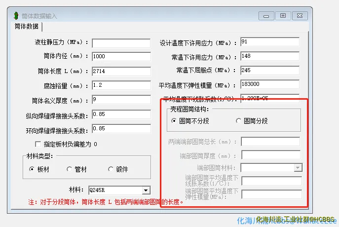

现在小弟正在设计一台固定管板式换热器,在SW6-2011v4.0的固定式管板换热器,筒体数据输入中,有一个关于壳程圆筒结构是否分段:
而在GB/T 151-2014 7.4.6.5中也提到了壳程圆筒的分段:
现在我的问题在于:
1.在什么情况下壳程圆筒需要进行分段设计?比如壳程圆筒温差过大需要设置膨胀节,膨胀节两端的圆筒材料不同的时候就需要分段设计?
2.这种分段结构设计有什么优缺点吗?比如能够有效降低温差应力?
3.在GB/T 151-2014中是否有更详细的关于壳程圆筒分段设计的解释?
欢迎各位进行深入的交流讨论!!!!

fxy1860VIP会员 VIP会员 | 显示全部楼层       最后访问IP陕西省
在需要的情况下进行分段设计,这个很难说,比如有些换热器壳程入口处需要不锈钢,但是壳体又用碳钢,这时候壳体局部需采用不锈钢。再比如说一些无法采用膨胀节但又可用碳钢的换热器,又需提高对管板的支撑而加厚管板连接处(分析设计设计管板的时候这种情况比较多),此时从经济性,可行性上不需要加厚的壳体采用不锈钢,加厚的局部用碳钢。还有随着壳程的换热内部介质腐蚀特性发生变化的换热器,可能局部采用特殊材料来得到更好的抗腐蚀性和经济性,等等吧,这个很难说全,总之就是在需要的场合。设置膨胀节不用作为这种情况考虑,因为在计算膨胀节时候已经对刚性和热膨胀等特殊对待了不需要按这种计算来考虑。
优点就是在满足强度刚度前提下获得更好的经济性,或者使设计变得更为可行。如果不是出于经济考虑很少有这种方式的设计。缺点其实是算不准,设计、制造还是要繁琐一些,能不采用尽量不用。
这个可以去看看标准释义,不过好像说的内容都有限,但是计算思路似乎不算复杂。
能力有限只能说这么多了。
