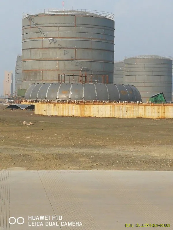

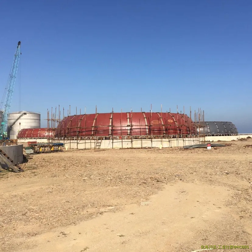

固定顶储罐的过渡段Q345R,48mm,冷压成型后要做热处理吗?
设计院要求过渡段冷压成型,然后还必须要做热处理?请问有必要热处理吗?如果不需要热处理,有什么依据吗?
球罐一般是冷压成型,不做热处理,到现场焊接后再进行整体热处理的。

就是这样一圈过渡段
发表于 2020-5-21 16:29:10
202005/21/7428dd1d94929957370b761d12c3b930.webp

书拉密女爱吃枣楼主 VIP会员 VIP会员 | 显示全部楼层       最后访问IP湖北省
这两个图片,能看到吗?
发表于 2020-5-21 16:29:50
202005/21/9a4afc652b41ff670094457b8740d880.webp
202005/21/347ef92449b7c75f53d03db376b0b541.webp
这个要看变形率是多少啊,一般低合金钢冷成形变形率超过5%要考虑进行消应力处理,当然要符合设计规定和标准要求。
您好,您有这方面的标准吗?能发一下看看吗,谢谢啦

zoygwiVIP会员 VIP会员 | 显示全部楼层       最后访问IP四川省
海川大学一年  |  头衔:  【蚂蚁】
参考GB/T150-2011第330页
发表于 2020-5-22 13:28:06
zoygwi 发表于 2020-05-22 13:28
参考GB/T150-2011第330页
多谢查到了
