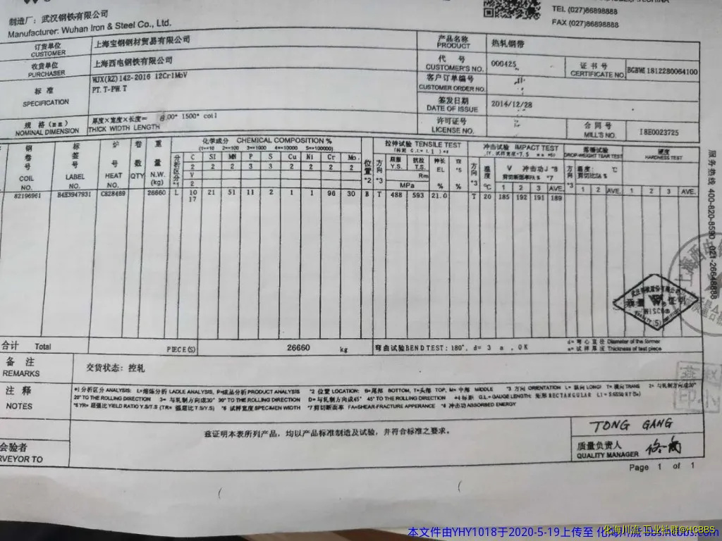

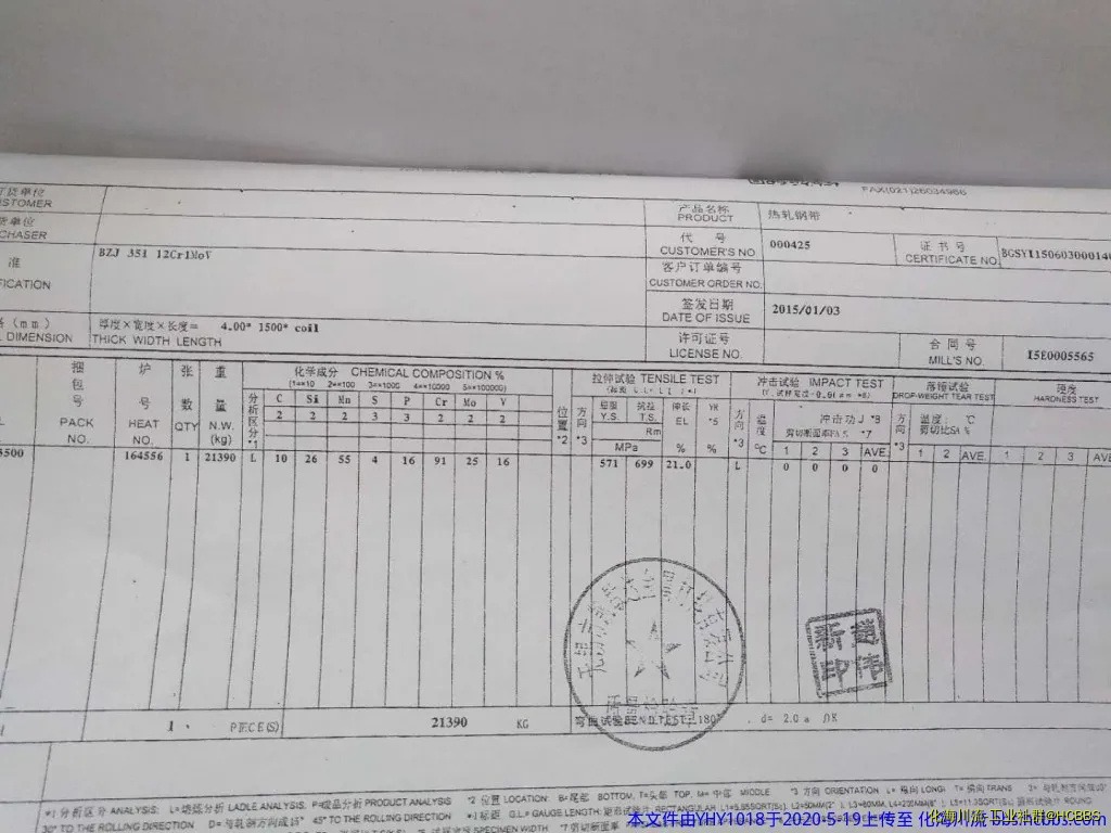

请教各路大神,这两份质保书是15年做的工艺评定里面的,现在检查员说这两份质保书不能用标准不对,小白想问一下,12Cr1MoV的标准是什么,这两份质保书真的不能用在工艺评定里面吗

容器用吗?容器就应该按GB50,标准是GB/T713应该是12CrMoVR

要看你按什么标准来说,符合标准就能用,还有,8mm钢卷的材质书是手改的吗

这应该是类外设备,或者结构件之类用的材料吧,压力容器的受压元件不能用这个

是不能用这个质保书,还是不能用12cr1mov的板

对方写错了,应该是GB/T150-2011,如果是压力容器用的板材,应该是12Cr1MoVR 标准:GB/T713-2014  详情 回复 发表于 2020-5-20 09:14

按照压力容器标准来,这个焊评时间太久标准也不对,现在准备重新做

如果你的设备属于压力容器,那么设备设计标准应符合GB/T150-2011,材料标准应符合GB/T713(碳钢及低合金钢)或GB/T24511(不锈钢)

那现在如果重新做焊评,用在压力容器上,就是得选用12Cr1MoVR的板,不能用12Cr1MoV的了是吗

按压力容器来的话,GB/T150.2-2011写得很清楚了……你这个材质在44页
