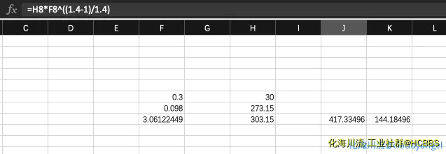

考虑楼主是离心压缩机,没有级间换热,按照绝热计算,正常温度出口应该是144°C
同样的,如果出口温度为195°C时,压缩机出口压力会达到0.45MPa.abs
但是实际只有0.3Mpa.abs
有几个可能:
1-测量的数据可能不对,温度压力都需要再检查下。
2-叶轮出口的压力的确是0.45Mpa,但是到压力检测点位流通过程中有阻力损失,而且非常高。
3-入口太堵,实际入口压力在0.065MPa时出口温度会达到196°C。
如果是以上2-3,检查空压机的功率应该是正常144°C时功率的 1.36倍。
同样的,如果出口温度为 ...
有计算的小软件?可以分享不?~
发表于 2020-6-4 11:04:29
这个就是随手用excel写了个公式进去,公式在截图上有的。 软件不是在写么,ios版的,不过暂时没时间搞了  详情 回复 发表于 2020-6-5 21:41

cloudyangelVIP会员 VIP会员 | 显示全部楼层       最后访问IP江苏省
已绑手机   ★发布悬赏→ 发布(0)  承接(0/1)
Ameba 发表于 2020-6-4 11:04
有计算的小软件?可以分享不?~
