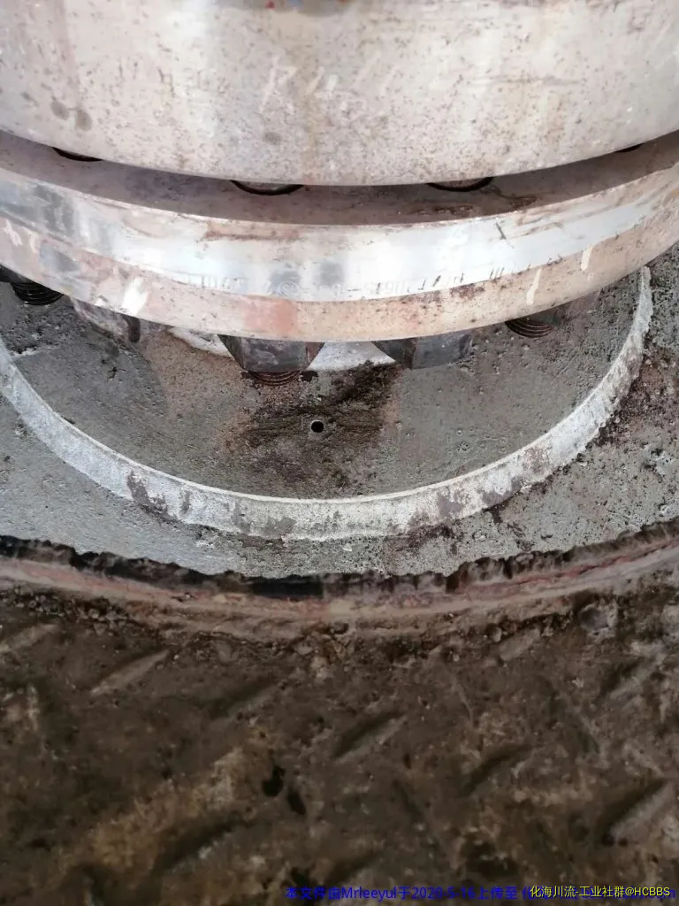

筒体材料复合板,压力3Mpa,介质氢气,不停车怎么处理?停车怎么处理?

肯定要停车啊,氢气极易爆介质,你敢通电操作。

这个介质、这个部位泄露怎么能不停车呢?立即停车!

接管与筒体及补强圈通常是焊透结构,若板厚较大,焊接结构可能留有钝边,为非焊透结构。猜测泄露原因是接管与筒体焊缝有气孔。接管与筒体焊缝通常为内坡口焊,为内部焊。

那个孔漏说明接管与筒体焊缝泄漏了,要立即停车,查出漏点,完全处理好缺陷再工作,千万不要为了那一点钱开出安全事故,不划算

这还不停车?!

这是平着的,还是立着的,先停车,检查清楚是水,还是什么,平着的容易积水

说明焊接接头有泄露,应停车对焊缝进行处理。
