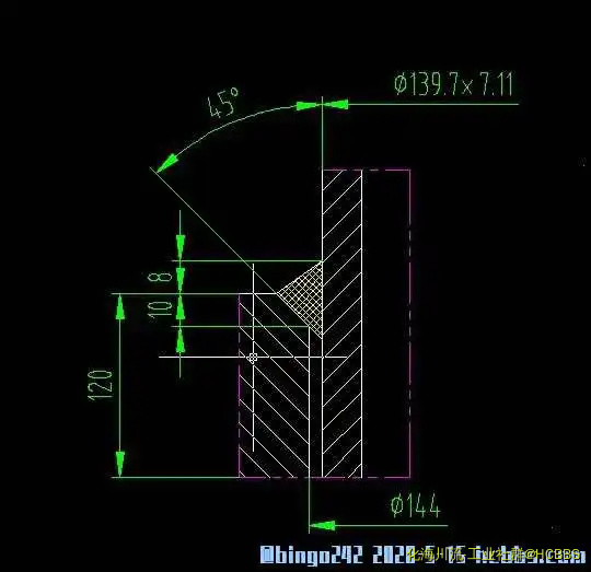

接管与平盖焊接,由于结构原因无法做全焊透结构,在开孔补强计算里是否需要把接管补强A2计算在内,A1+A2+A41>A还是A1++A41>A? 微信图片.webp 微信图片_20200515094557.webp
